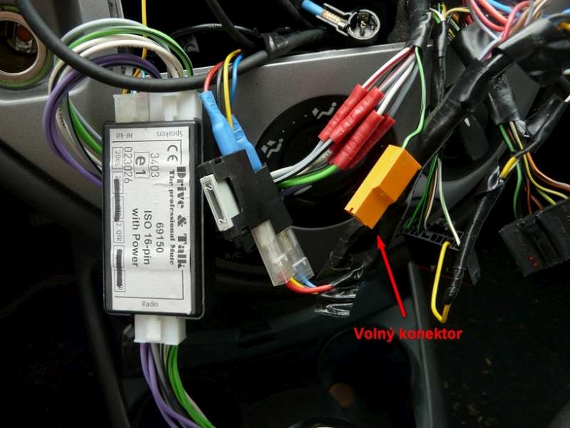

přestalo mi hrát rádio 6000CD RDS s podporou handfree (viz. foto1). Stalo se to za jízdy, párkrát si "bliklo" a konec. Handsfreečko před repráky jede, takže není úplně mrtvý, ale nesvítí display na nic nereaguje. Možná že jen někde vypadlo 12V od tuneru, ale ...
Když porovnám moje konektory a popis konektorů, který je tady na fóru, tak je rozdíl v konektoru A - což je konektor nejvíc vlevo při podledu zezadu. Na popisu tam je 8 pinový a já mám 7 pinový konektor. Signály sedí, až na to, že já nemám osazený 7. pin, na kterém by mělo být u 8-mi pinového konektoru 12V. U 8-mi pinového není osazen 8. pin (viz. foto2).
Našel jsem jeden "volný" drát s koncovkou, na kterém se objeví 12V po zapnutí zapalování stejně jako na pinu 3 - ignition signál. (viz. foto3), ale nenašel jsem místo, odkud by mohl vypadnout. Na pin 7 konektoru A dát nejde, protože koncovka je moc velká.

Zapojení pinů konektoru A je následující:
1. Battery -napájení +12V
2. Illumination -ve -osvětlení -
3. Ignition -zapalování +12V
4. Illumination +ve -osvětlení +
5. Vehicle Alarm -alarm vozidla
6. Power Ground -kostra
7. Switched A+/Antenna -napájení antény
8. Not Used -nezapojeno
z čehož vyplívá, že je to správně (na co by osazovali 8. pin, když je nezapojen), 7. pin nemáš zapojen, protože nemáš vysouvací anténu ani anténní zesilovač, případně audiozesilovač apod. Chybu bych hledal spíš viz. pelen. :idea: :wink:
