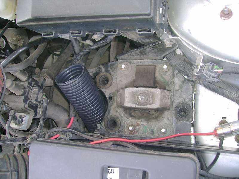

Takze zmena...
dneska jsem vyresil privod vzduchu, v Obi jsem zakoupil ochrannou trubku (husi krk) cernou prumer 70mm , metr za 65,-...
vyhodil jsem puvodni privod nasavani i spodek airboxu..
novou trubku jsem tahal prostorem jako puvodni privod, jen s tim rozdil ze nasava primo za mrizkou narazniku...
celkove odstineni asi vyresim plastovou delici prepazkou, nebo vytvorim nejakou "vanu" at je to jeste lepsi...

MobyDick
Příspěvky: 4547
Bydliště: Klatovy
Re: Uprava sani
Příspěvek od MobyDick » 18.06.2008 21:09
někdo už tu ten husí krk měl(nevím kdo) a časem se mu rozpadl, ten původní nápad s filtrem do airboxu vypadal zajímavě

Mobydick: jo jenze ten dotycny to mel husi krk, ale pro vzduchotechniku, coz je Alu tenky.. tohle je plastova trubka, bytelna jako napriklad klasicka zluta drenazni roura, nebo cervena co pouzivaj u telekomu do prikopu
kazdopadne tu trubku, muzu vyuzit bud jako privod do origo boxu po mensi uprave, nebo fakt vytvorim jen prepazku abych oddelil filtr od motoru.. fakt vubec nevim... mam strach ze by ten vykuchany box prilis ztlumil zvuk filtriku...

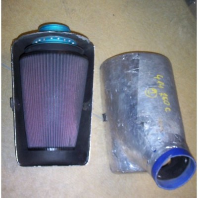

Air box Škoda Octavia WRC EVO 2

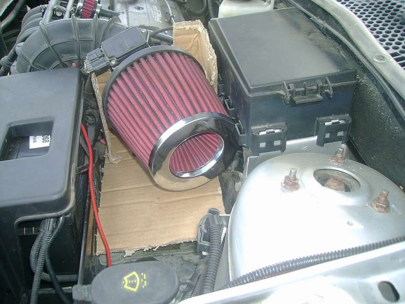

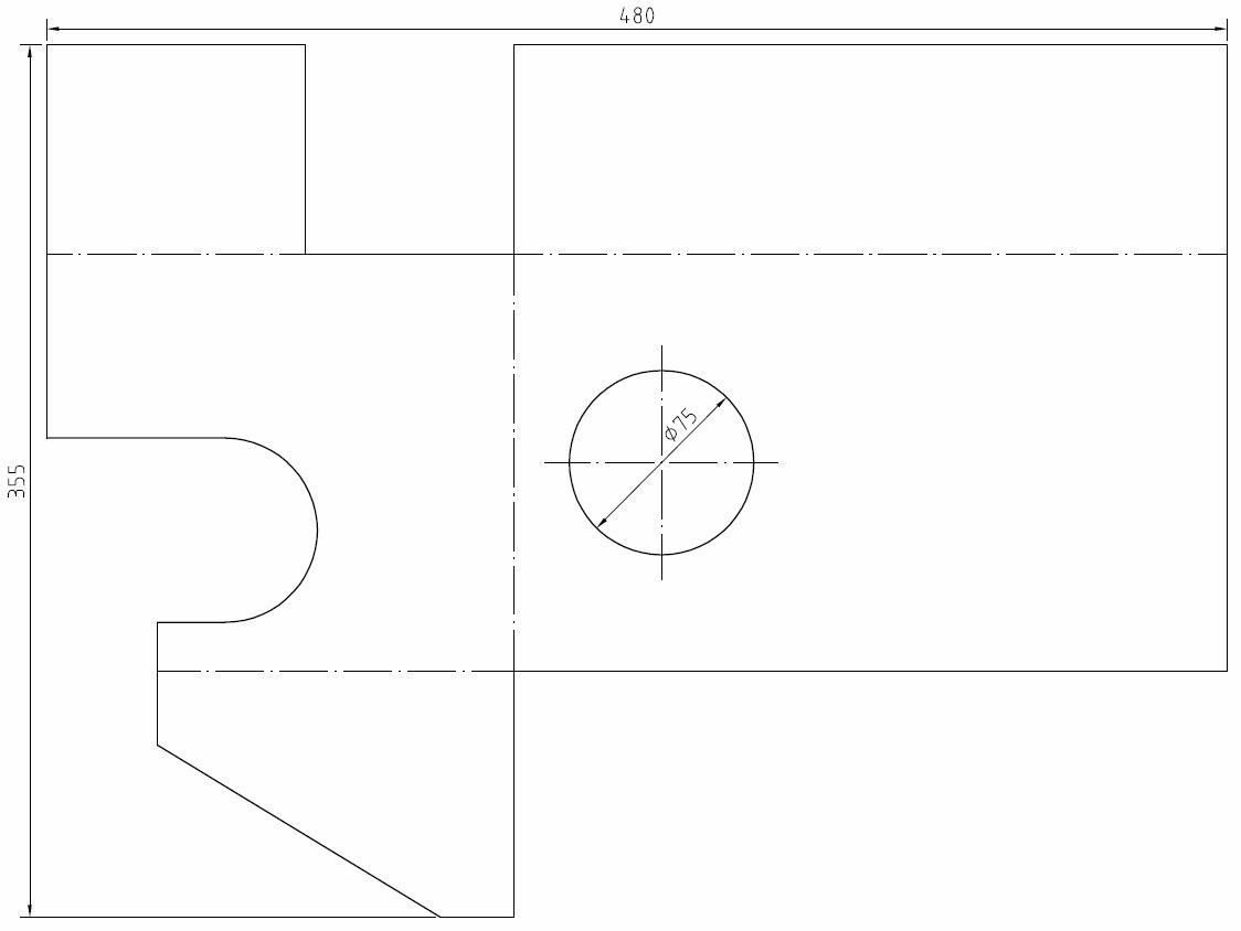

Příspěvek od r0mik » 20.06.2008 08:20
vcera jsem zkousel u auta delat sablonu z kartonu, abych vymeril stinici plech a provedeni aby pasoval jak ulity...
vyrabet to hodlam z Alu plechu tloustky 2mm s povrchem "slza", mam doma dva zbytky tak proto jsem se snazil i nacrtek uzpusobit rozmerove aby me to vyslo...
tady je nacrtek.. neni to jeste konecna faze.. bude se to ladit (rohy, rozmery ohledne ohybu..),
cerchovane cary naznacuji linii ohybu, bude to jakoby kvadr, jen z "nekolika stran otevreny"
nasazen bude misto puvodniho airboxu
dira s prumerem 75mm je pro privod vzduchu
vyrez s radiusem 37,5mm je pro original trubku sani s konus filtrem

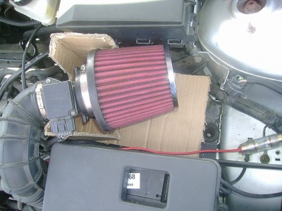

Re: Uprava sani
Příspěvek od r0mik » 21.06.2008 18:19
Jdu pokracovat v monologu...
Konecne jsem se dostal k fotaku.. tak jsem vse zdokumntoval...

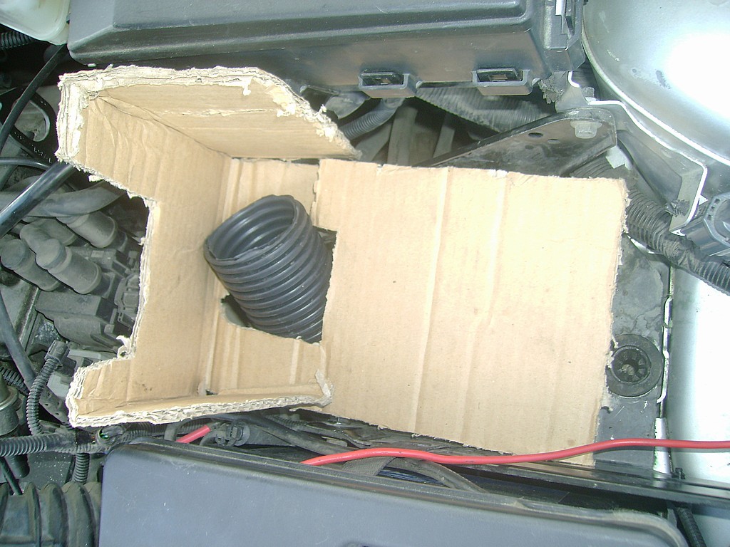

r0mik
Příspěvky: 9352
Re: Uprava sani
Příspěvek od r0mik » 21.06.2008 18:21
Focus 2002 RS #1121-radost

čajda
Příspěvky: 3565
Re: Uprava sani
Příspěvek od čajda » 21.06.2008 18:37
Nech tam ten karton vypadato dobře :P
MobyDick
Příspěvky: 4547
Bydliště: Klatovy
Re: Uprava sani
Příspěvek od MobyDick » 21.06.2008 19:25
Tu přívodní hadici jsi měl povytáhnout a nasměrovat jí na filtr ze předu.

r0mik
Příspěvky: 9352
Re: Uprava sani
Příspěvek od r0mik » 21.06.2008 20:00
Hadice jeste neni ve finále.. bude se zkracovat presne na miru, at vetsina vzduchu neproudi uplne mimo..ale tahat az k celu filtru ji nebudu, budu davat asi valcovy filtr, a vzduch privedeny trubkou zustane v tom oddelenem prostoru..tak by to mohlo byt oukej :wink:
