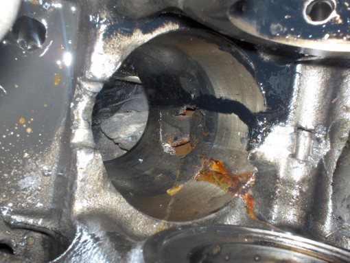

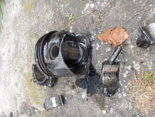

a poslední pohled na zrychlený píst

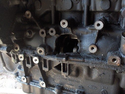

dokonce i díra do válce
tři lepší a jeden ve zlepšené verzi
Hezký otvor, ne?
Hezký otvor, ne?

ty jo, čo si tam mal vo valci, TNT? 8O
Obake
Příspěvky: 1105
Bydliště: Praha 3
Re: Rozloučení s Alicí
Příspěvek od Obake » 01.06.2008 19:29
nevím :cry: ale byly potlučené i ojnice těch pístů okolo :wink: :mrgreen:

co se stalo?
Obake
Příspěvky: 1105
Bydliště: Praha 3
Příspěvek od Obake » 01.06.2008 19:35
vesměs nic, ve 190 se jedné z ojnic nelíbily pohyby pouze nahoru a dolů a vyrazila do světa :wink:

To se zadrela? 8O
Obake
Příspěvky: 1105
Bydliště: Praha 3
Příspěvek od Obake » 01.06.2008 19:40
nevím, spíš myslím přestala mazat u všech ostatních byly ty vložky z kompozice docela sdrbané, asi to byl docela starý a oběhaný motor, starší a oběhanější, než jsem tušil :cry:
