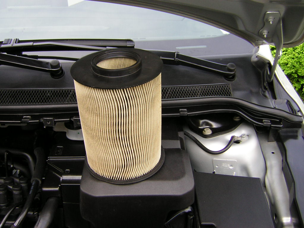

Nevíte někdo ,objednávací číslo tohoto filtru.Mám tam kulatý a v manuálech píší o hranatým.Máte někdo takový filtr?

mam taky aj ja,ale cislo neviem,lebo som vymienal za filter K&N a ten fordacke cislo nema.
naco ho vlastne potrebujes?mas auto v garancii,tak ti ho vymenia predsa pri prvej serviske,nie?
ale,ak ho chces ozaj vediet,zavolaj si do ford servisu,povedz im cislo karoserie a oni ti snad cislo dielu filtra poskytnu.

a...nakoniec som ho nasiel....1496204 ...cena cca 400 czk

Mám vzduchový filtr Mann Objednací kód: MF C16134/1, zatím spokojenost.

Já mám taky kulatej :)

zajímalo by mě v čem je ten válcovej lepší že ho začal ford do aut dávat. nemáte o tom někdo šajn?

Když jsem byl v servisu a chtěl jsem měnit filtry, tak se ptal "vzduchovej plochej, nebo válcovej? dáme válcovej, ne?" a když jsem se ptal proč, tak byla řeč, že to má vliv na krouťák, spotřebu i zvuk

Do určitýho roku je tam plochý a od určitýho roku válec. Nejde to zaměnit, protože každý má jiný domek do kterýho jde nasadit.

Aha, tak teď mám ale každopádně kulatej.. Tak jsem ho už asi i měl a nevěděl přesně, jak to tam je

V 2007 se to tam lámalo
