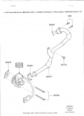

Poprosil bych vás, jestli někdo nemůže sehnat schema, katalogové číslo (z katalogu ford (microcat), nebo jiné) na EGR pro motor 2.0TDCi 97kW vyráběno ve spolupráci s PSA od roku 2005. Dozvěděl jsem se že EGRko vydrží tak mximálně 50000km a diagnostika mi stejnak ukázala, že je EGR v pánu. To schema potřebuji abych ho ukázal kamarádovi, je možné že je vyrábí, tak bych ho mohl možná sehnat za hubičku, v servisu nějak kolem 5700,- bez daně + práce. Jestli si někdo udělá tu práci, velké dík.
Ford Focus C307 5Door 2005 2.0TDCi Tonic Blue
Příspěvky: 19257
Re: Jak vypadá EGR pro 2.0TDCi 97kW vyráběno od roku 2005
Příspěvek od foki » 20.05.2008 08:28
ja mam pocit ze ve spolupraci s PSA je dela jen 1,6tdci
tady mas Číslo náhradního dílu: 1436390
Číslo konstrukčního dílu: 6M5Q-9D475-AA

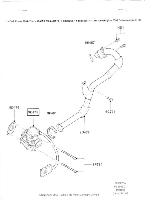

tu je egr
