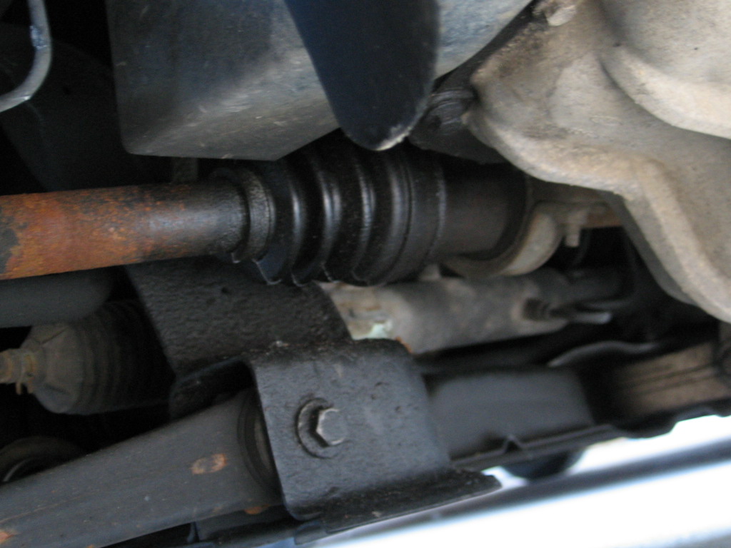

Druha vec byl spodek. Bohuzel autum nerozumim, takze nemuzu odhadnout, nakolik je mastnota u kloubu a vany (nebo co to je) spatna.

1) Poznate podle fotek, co se stalo s levym bokem?
2) Je mastnota vespod v norme? Jak by mel vypadat spodek benzinovyho motoru do 100.000 km bez poruchy?

od foki
mastnota zespoda , povolena spona na manzete odtud vycakana vazelina - po nejake dobe na 90% kmitani auta z duvodu vydreni kloubu
vepredu na vane - neumyta vymena oleje - toho bych se nebal

kazdopadne a.d. olejova vana.. ja mam po 200 000 ani kvapku oleja.. ale moze to byt len od vymeny, ked sa rozlialo trochu oleja, pripadne zle zalozeny olejovy filter - nemusi to byt problem
ten klb je na tom horsie

foki píše:mastnota zespoda , povolena spona na manzete odtud vycakana vazelina - po nejake dobe na 90% kmitani auta z duvodu vydreni kloubu
a prijde mi ze nesedi lista na dverich
turek nemusi znamenat nejake nestesti ale spís si nabehl on a ted to s tím prodává .
mastnota na kloubu, povolena spona - to s tim jezdil po poli nebo nabral nejakej predmet zespoda nebo proste muze se stat (po 75000 km)?
