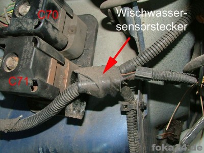

měl bych drobný dotaz s pomocí zjistit k čemu jsou následující konektory nacházející se pod levým podběhem.
Konektor1:
Konektor2: (mám na mysli ten malý, ty dva velký vím k čemu jsou...)
Díky za pomoc.

hm.. nebudu to konektory pre cidla palubneho pocitaca?
myslim ze sa tam jeden zapaja do nadrzky ostrekovaca, niekde som to cital, tak minimalne jeden by mohol byt predpriprava na to (ovsem ak nemas palubak)
Edit: nakoniec som sa pohrabal a nasiel som odkaz na palubny pocitac tu:
http://www.ford-focus.cz/forum/viewtopi ... &sk=t&sd=a
odital odkaz na manual na instalaciu:
http://www.foka24.de/Focus/BC.html
a tam som nasiel velmi podobnu fotku ako mas ty :) a je to konektor na snimanie hladiny ostrkovacej kvapaliny.. tipujem ze tie dalsie budu tiez na palubak
stiahnute z http://www.foka24.de/Focus/BC/DSCF8741textmc.jpg

Tento konektor jsem trochu tušil že bude na ostřikovače. Palubí počítač mám dnes nově namontovaný a stále mi svítí kontrolka ostřikovačů a chtěl bych mu říct (nasimulovat) že voda tam je. Ale nevím jak to zapojit, Ford TIS teď bohužel nemám po ruce, takže nevím jak to je ve skutečnosti zapojené.
Ale k čemu je pak ten druhý konektor, jsou tam nataženy dva docela silný dráty.

presne tak , je to konektor čidla ostrekovača..predpokladam, že nemáš to čidlo, tak nieje nič jednoduchšie ako tieto kable uzemnit a kontrolka zhasne :wink:

ten druhej velkej se silnejsima dratama je na moturek k ostrikum svetel .

S tím čidlem na ostřikovače už mám vyřešeno, udělal jsem si takovou malou klemu a tu strčil do toho konektoru a už kontrolka nesvítí...
