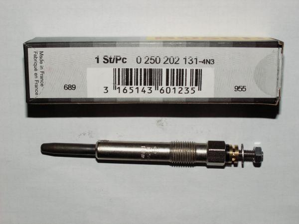

Čítal som vlákno o tom že keď sa ochladí tak fofo diesel 1.8 tddi zlé štartuje za studena. Dávajú to za príčinu žhavičom. Je to pravda . Ja som ich kontroloval a boli všetky 4 vädne
Značka BERU, tak som sa rozhodol ich vymeniť za značku BOSCH.
Je tu aj zopár fotiek ako ich vymeniť.
Žhaviče BOSCH
Žhaviče BOSCH

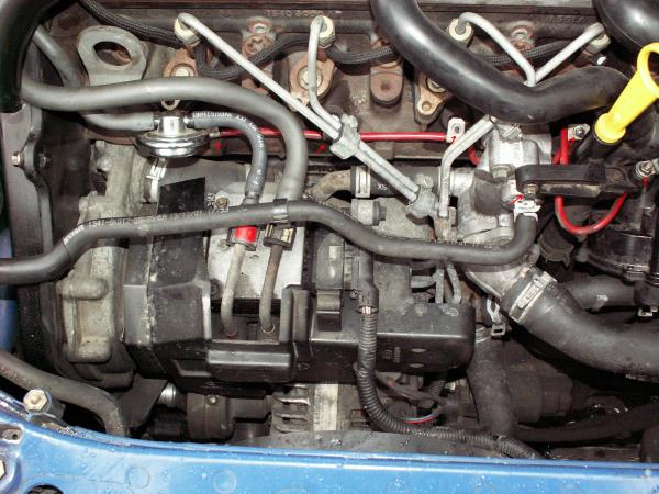

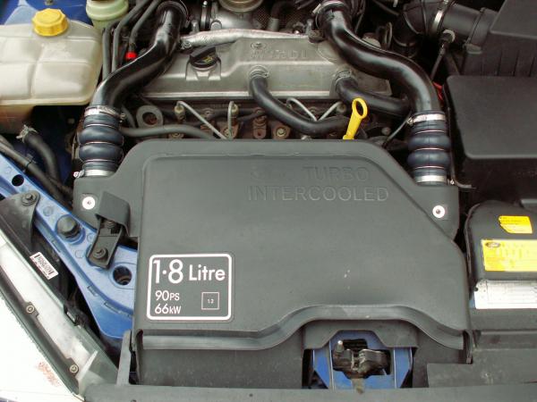

Demontovať krit chladiča turba  a samotný chladič je tam  potom viac miesta
Odskrutkovať matice kde ukazujú šípky

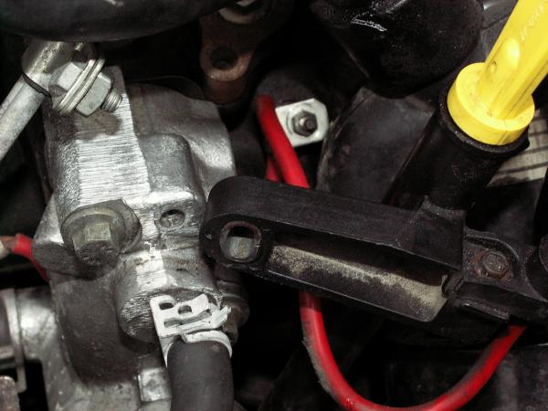

Jak ti sla vymenit ta uplne vpravo proti smeru jizdy?

Na ten žhavič v pravo som si urobil miesto že som od montoval držiak na mierku oleja a potom tam bolo dosť miesto.
odmontovaný držiak mierky oleja

Ja jsem se s nim trapil take, a to jsem mel odmontovany drzak merky chladice. Pouzival jsem prodlouzeny orech M10 a kloubovy nastavec, presto jsem u nej musel ulomit svornik M4, pak se mi ho podarilo vymontovat.
