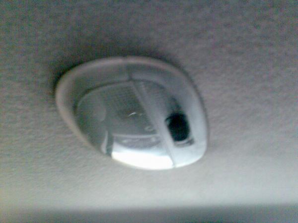

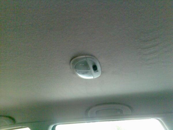

Příspěvek od rainmann » 18.01.2008 12:05
to Budik: Tak jelikož do SZ ty obrázky vložit nejdou(neumím), tak ti je vkládám sem.

Příspěvek od rainmann » 18.01.2008 12:11
to all: to světlo je stejné jako zadní
u kombíku.Přední je jiné(větší)

Příspěvek od honolulu » 18.01.2008 14:56
Predné je vacsie ale nie je ´´hlbšie´´, stredné nemá bočné lampy na čítanie.
V poho sa to zmesí pod strechu, je to odskušane, použiť treba svetlá z kufra kombíka a prepojiť s prednými.
