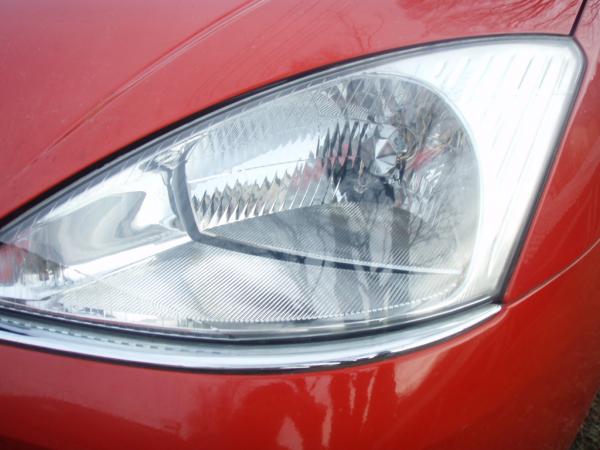

Včera jem se pokusil udělat něco se zašlíma předníma světlama.Měl jsem je už dost poškrábané,byly na nich i takove mapy a trochu nažloutlé a jedno i takové jak kdyby zakalené.No už mě to dost štvalo.Žádnýma přípravkama to už nešlo dole.Tak jsem to zkusil vybrůsit,nejprve 600,pak 1000 a nakonec 1500 brusným papírem.Až to bylo hotové,tak jsem to ještě vyleštil diamantovou pastou nanesenou na hladkém filci.Po vybrůšení jsem myslel,že světla vyhodím,ale ta pasta dovede divy.

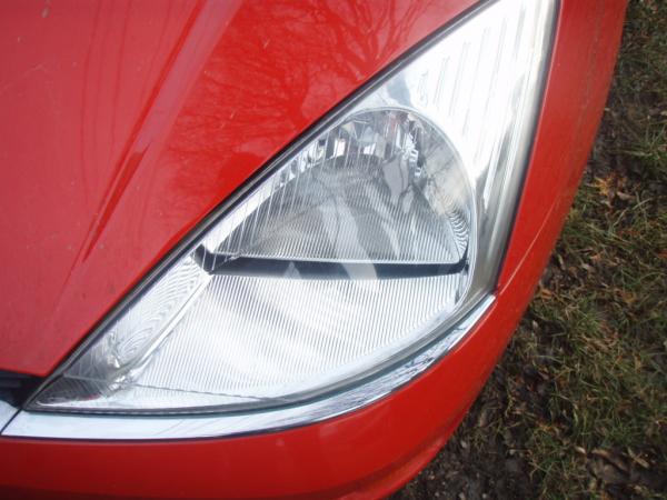

Z toho pohledu shora to svetlo vypada dost matne a poskrabane a pri pohledu zepredu v pravem rohu taky, tak nevim :roll:

Ta druhá fotka je před upravou,ta první je po.A je to aj špatně nafocené,je tam odraz.Je to focené narychlo.Tady je ješte jedna.

Tak to potom jo, vypada to dobre, ale k tem fotkam jsi to nenapsal :wink: :D
