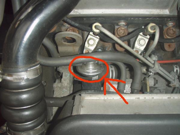

Neví někdo co to je?
Příspěvek od eman07 » 11.12.2007 17:00
Je to naftový motor.Dík za odpověd.

Příspěvek od fplisek » 11.12.2007 17:49
Není to zpětná klapka na přívod paliva z nádrže do čerpadla?

Příspěvek od eman07 » 11.12.2007 19:07
Nevim,nemám možnost to podle čeho zistit.

Příspěvek od Hugo72 » 11.12.2007 19:09
Ty si ale kolík... :wink: na čo to vlastne potrebuješ vedieť. Je to také všeobecné vzdelávanie a poznávanie svojho tátoša, alebo Ti to tam zavadzia ? :lol:

Příspěvek od canndale » 11.12.2007 19:15
neviem co to je, ale benzin ma take iste :D

Příspěvek od KadelHP » 11.12.2007 19:32
Řekl bych regulátor tlaku, vypadá to na něj,ale není to na100%

Příspěvek od Vankart » 12.12.2007 00:21
Je to regulátor tlaku paliva ke vstikovačům.Slouží k udržení konstatníko tlaku paliva.

Příspěvek od powermax » 12.12.2007 08:28
Vankart píše:Je to regulátor tlaku paliva ke vstikovačům.Slouží k udržení konstatníko tlaku paliva.
to snad nie! Je to diesel a ta gumena hadicka by to nevydrzala. :D
Aj na mojom TDCi to je a moze to regulovat tlak v nizkotlakom okruhu.

Příspěvek od eman07 » 12.12.2007 11:11
Jen chci vědět,co v autě mám :D

Příspěvek od fifa » 12.12.2007 12:11
Ti neporadim ,ale dej to pryc zatezuje to auto proto mas mozna vetsi spotrebu :lol:

Příspěvek od Vankart » 12.12.2007 13:21
powermax píše:
Hups tak to potom nevím k čemu to u dieselu je,omlouvám se za mylné info,ale u benzínu to slouží k tomu čemu jsem posal.

Příspěvek od chmelko » 12.12.2007 13:22
powermax píše:
prečo by to v tvojom diesle nevydržalo? k extremnemu tlaku nafty dochádza až v samotnom čerpadle, nie v prívodných hadiciach :idea:

Příspěvek od powermax » 12.12.2007 13:59
tak si poriadne precitaj co pise!

Příspěvek od chmelko » 12.12.2007 14:02
ved to píše správne, len zabudol doplnit ,že je to ešte pred čerpadlom
tuším, že je to ventil pre stály tlak do čerpadla
