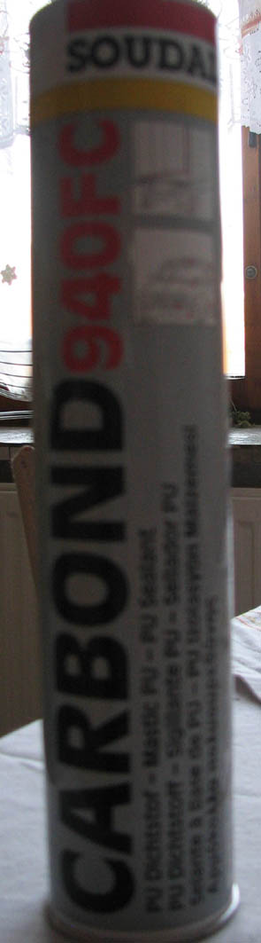

Jari, já jsem lízátko lepil tímhle soudalem odkaz :wink:

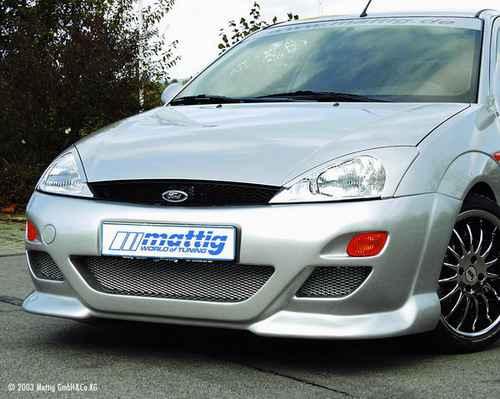

Nemate nekdo jiný spoiler než seriový? Nehodíte foto jak to focusu sluší? .. dík

Zkus se podívat tady,myslím,že toho je tady dost
http://www.ford-focus.cz/modules.php?na ... pic&t=4160

Příspěvek od Blodiac » 25.11.2007 20:55
Nejsem zrovna priznivce tuningu ale tohle se mi líbí... Ale 7600,- zadna slava

To Blodiac:
Trochu sem ti to poopravil - nezobrazoval se ti obrázek.

Blodiac: jenže to taky není žádnej noname nárazník. Prostě za značku a kvalitu se platí.

Příspěvek od Damon » 26.01.2008 19:12
Pozdě ale přeci,tímhle jsem lepil spoilery. Mohloby to být ostřejší ale snad to stačí kdyby ne tak to blejsknu znovu. :wink:
