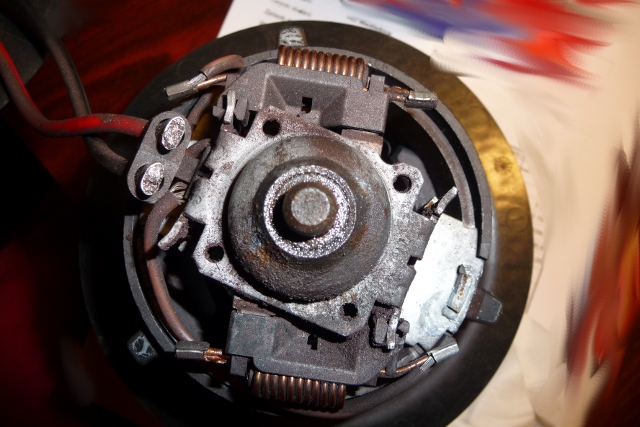

Prosím o fotku, jak rozebrat větrák a promazat ložisko.
- Misty
- Příspěvky: 41
- Registrován: 07.10.2008 09:38
- Bydliště: Chrudimsko
Re: Vrže ventilátor
Přidávám fotku s detailem spodního ložiska. Jak do něj dostat WD 40?
