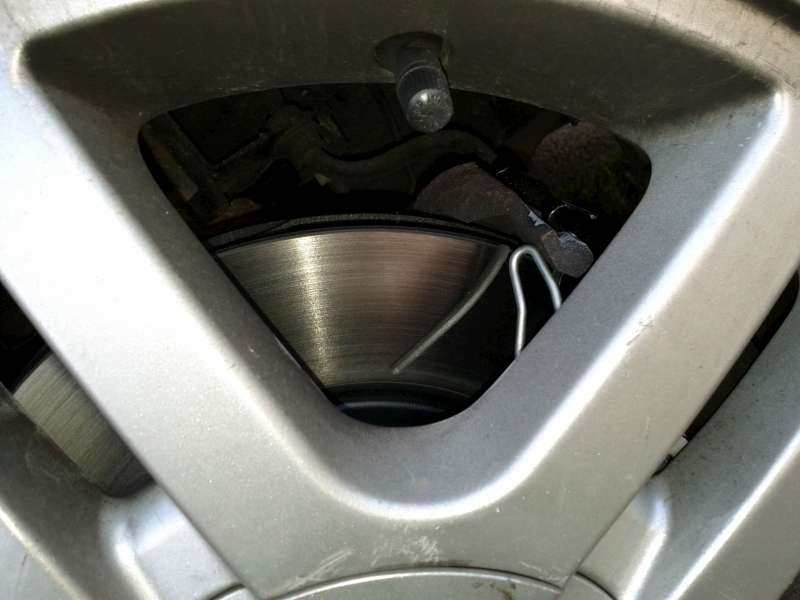

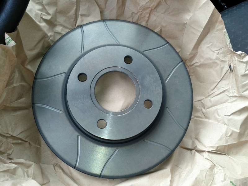

Zdravim,
mám podobný problem: koupil jsem nove kotouce Brembo MAX+ desky Textar, vsude doporucovali tuhle kombinaci. Problem nastal asi po 1000km co jsem si nechal nove predni brzdy dat na FF1/2004/1.6i, protoze zacalo pri dobrdovani skripat ci spise jakoby prerusovane drhnout leve predni kolo + pri vyssi rychlosti prudce zabrzdim tak jsou brzdy dost hlucne, Brembo MAX maj drazky a Textar jsou meky smejdy a hodne je to bagruje... automechanik tvrdi ze to jsou spatny desky na tyhle kotouce ja nevim uz co stim ci cim by to mohlo byt?? mate nekdo take kotouce Brembo MaX??
