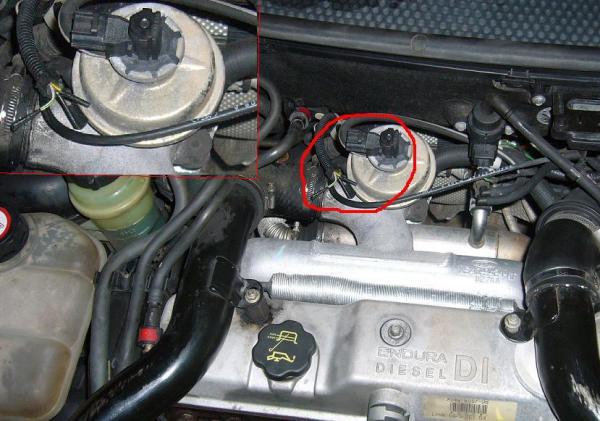

zdravim nedavno som si kupil ff1 tddi a zistil som ze tam mam odtrhnuty neaky zvezok kablov vedel by mi niekdo odfotit alebo poradit v akom poradi maju byt zastrcene tie kable v konektore su tam znacenia 1,2,3 a kable zelenobiely,zltozeleny,zlto hnedy velmi by mi to pomohlo
fotka
fotka

Já to mám takhle od motoru: zelenožlutý, hnědožlutý, zelenobílý. Viz foto:
Ford focus 1.8 TDDi 10/99 66kW/90PS

A není v tom úmysl? Je to EGR ventil a někdo mohl jeho vyřazení řešit takto. Zkus tady hledat informace o EGR.
bjuty
Příspěvky: 987
Příspěvek od bjuty » 13.09.2007 07:08
Protože ty kabely se zdají být zaizolované.

Keď som bol na diagnostike, vypísalo mi to: chyba snímača polohy EGR ventilu a potom som zistil, že mám utrhnutý jeden káblik z toho snímača. Ale jazdím tak stále, nemal som to kedy spraviť :oops: ale žiaden problém nemám :wink:

Tohle bych neřešil, zaslep si EGR ventil a výsledek bude lepší, než připojovat konektory
pelen
Příspěvky: 9259
Příspěvek od pelen » 13.09.2007 17:34
1) zaslep EGR ventil
2) pripoj konektor, at ti diagnostika nekeca

tak to iste sa stalo mne ,len som mal odtrhnuty iba jeden, opakujem odtrhnuty nie odcvaknuty ,
..tie 3 kable su tam dost silno našpanovane a preto sa ti odtrhli,podla mna je to vyrobna vada .
...riešil som tak: najprv si zoženieš 3-4 cm kablik rovnakeho priemeru ako origoš (v tvojom pripade 3 ks) , odizolujes oba konce ..jeden koniec naletujes do tej koncovky na EGR ventilu a druhy koniec spojis pomocou čokoladky s povodnym kablikom ,samozrejme musis vediet s ktorym .
