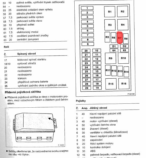

Ja uz jsem to nedavno delal, tak postup je nasledujici, otevri kapotu, otevri skrinku s pojistkama a vyndej spinaci rele R7 viz. obrazek, vyndej hadici pro privod paliva a dej si tam kanystr, potom vem kousek dratu a spoj ty konektory co zustali po rele. Musis mit take zapnut klicek v zapalovani, do polohy 2, aby ti jelo cerpadlo.
(87.09 KiB) Staženo 959 x

big_bart píše:Ja uz jsem to nedavno delal, tak postup je nasledujici, otevri kapotu, otevri skrinku s pojistkama a vyndej spinaci rele R7 viz. obrazek, vyndej hadici pro privod paliva a dej si tam kanystr, potom vem kousek dratu a spoj ty konektory co zustali po rele. Musis mit take zapnut klicek v zapalovani, do polohy 2, aby ti jelo cerpadlo.
Tak nevím jak by ti tenhle postup fungoval u nafťáka, tam není podávací čerpadlo v nádrži :)
