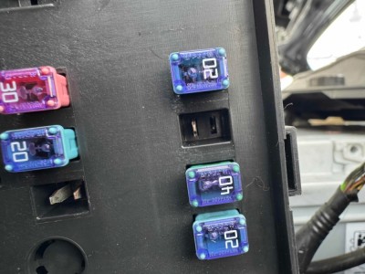

Díky za odpověď, než bude venku tepleji, abych naklonil sedačku a podíval se pořádně, rád bych se zeptal na pojistky.
Podle návodu pojistky tykající sedadel jsou:
F53 - pojistku nemam a ani nemám piny, přitom v popisu je napsáno: Elektricky ovládaná sedadla (já ale měl elektricky ovládaná sedala s pamětí)
F65 - Vyhřívání předního sedadla - mám osazeno
F70 - Sedadlo spolujezdce - mám osazeno
F74 - Jednotka sedadla řidiče - mám osazeno
F77 - Jednotka ventilace sedadla - nemám osazeno, ale chybí mi pojistkové skřínce jeden pin, druhý tam je. Vůbec tomu nerozumím (viz obrázek)
F2 - Paměťové sedadla Spodní část opěradla řidiče - mám osazeno.
Jsou tyto pojistky všechny co mám mít a nemůže být problém s F53 nebo F77?
