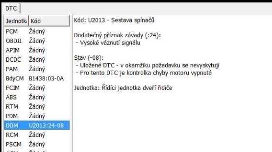

Začala mě zlobit stahovačka okna u řidiče. Dolů funguje automaticky ale nahorů už ne. Když mu naučím horní polohu, tak to funguje automaticky nahoru ze všech poloh otevřeného okna. Ale jak ho otevřu úplně dolů, tak už na automat nahorů nejde. Forscan našel v DDM chybu U2013, měl někdo už tuto chybu :?:
může to být studeňák v ovládání okna :?:

jako prvni krok je rozebrani a vycisteni ovladace

Mně to dělá to samé. Ale nechce se mi to řešit :mrgreen: . Nicméně za mě jsou varianty studeňák ve spínači, špatný kontakt v průchodce mezi dveřmi a kastlí, případně jednotka jako poslední(nejhorší možnost). Začíná se od nejlevnější nebo nejjednodušší varianty na opravu :wink:
