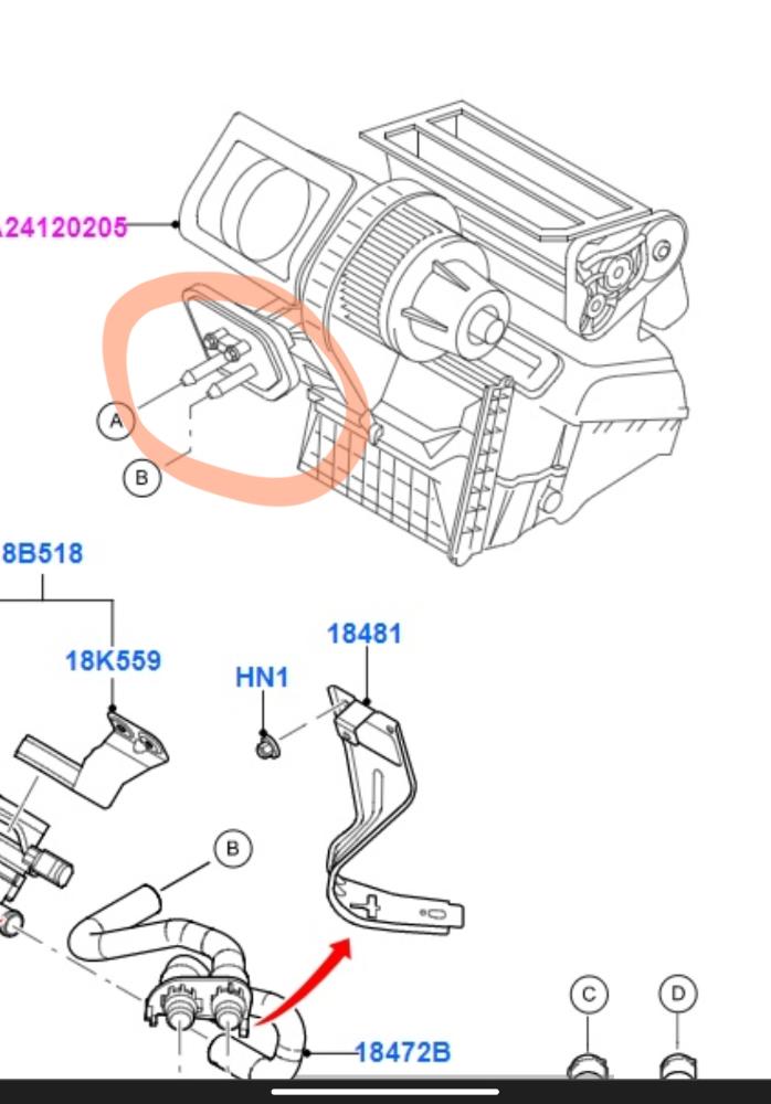

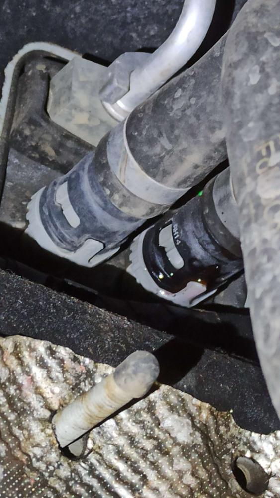

Zdravím vás, pokoušel jsem se to tady najít a ale nepochodil jsem. jedná se o Ford tourneo Connect Ecoboost 1.0 rv 2015.
Je to tak týden, co mi přestal jít větrák. Funkce se snížila tak na 50% a ozíva se takový bručivý zvuk při vyšších otáčkách větrání. Normálně to topí ale nefouká pořádně, tak jak má. Vyměnil jsem palubní filtr. Shodou okolností jsem si všiml, že pod autem je louže. Olej je v pořádku. Koukám a ona to je chladící kapalina. Vzal jsem motor na tunel a tam jsem zjistil, že to teče na pravé hadici od motoru směrem k topení. Za jednu jízdu pár km zmizí z nádobky na chladiči i třeba půlka kapaliny. Od té hadice je mokrý celý ten textilní povrch pod těma hadicema, kdy to teče pak kaskádovitě všude až dolů na zem. V upevnění hadice k topení se nevyznám. Je možné že by tam bylo vadné nějaké těsnění na té hadici, nebo může být problém někde uvnitř celého topení a ventilátoru? Netušíte jak se sundavá ta hadice respektive jak se manipuluje a tou šedivou černou koncovkou, aby šla vycvaknout? Může vada na té hadici a tím nedostatečný přívod vody mít vliv na funkci ventilátoru, nebo to způsobuje nějaká vada na ventilátoru? Předem děkuji za odpovědi. S pozdravem Joschua
Viz fotografie.

cerna a sediva cast koncovky se vuci sobe pohybuji (jedna se otaci v druhe, cca 30°) - pootocis jimi do protejsi polohy a tim se odemkne zamek a hadice i s koncovkou jde sundat
