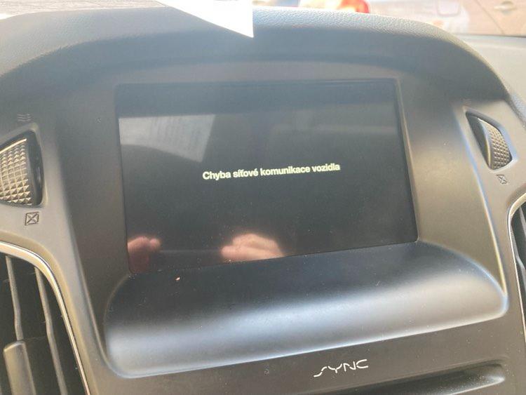

Chyba síťové komunikace vozidla
Displej mi ukazuje bílý nápis: Chyba síťové komunikace vozidla + nefunguje nic na přístrojové desce. Jedná se o FF3 EB 1.0, rok 2018 s navigací a SYNC3. Auto jezdí , svítí, klimatizuje. Při restartu radia (POWER+ FFD) někdy na chvíli naběhne SYNC, ale přístrojovka je pořád komplet mrtvá, i budíky. Tady na fóru jsem podobný problém nenašel. V zahraničních fórech nalezen podobný problém související s mokrou podlahou u spolujezdce, což mám teď v zimě taky, suším již druhý den. Máte někdo nějaký nápad, jak to vyřešit? Děkuji.

chapu, ze budiky jsou zhasle ... takze nefunguji ovladace svetel a topeni? nebo jen nejsou podsvicene? co ovladac radia (a tempomatu) na volantu? a tlacitka u radicky?FF_3_2018 píše: 17.12.2023 20:23 ... nefunguje nic na přístrojové desce. ... Auto jezdí , svítí, klimatizuje. ... přístrojovka je pořád komplet mrtvá, i budíky.

Mrtvá je jen kaplička, nesvítí kontrolky, všechny rafiky budíků leží dole. Ovladače světel a topení jsou OK, i s podsvícením. Start stop svítí. Tempomat nejde bez displeje ověřit, ale asi funguje stejně jako stěrače a blinkry. Rádio po restartu na pár sekund naskočí než se objeví hláška chyby na displeji.

Pojistky jsou všechny v pořádku, tím jsem začal. Zdroj problémů bude asi ta sběrnice směrem ke kapličce, tam je úplně mrtvo. Sync se snaží naběhnout, ale jak zjistí, že tachometry a spol. jsou mrtvé, tak jen vyhodí chybovou hlášku.

To propojení IPC (budíků) jsi kontroloval? Sync tohle píše, když je odpojíš, protože přerušíš sběrnici. Navíc když nefunguje ani jejich podsvícení.

Taky mi vyskočila chyby sítové komunikace. A jelikož mi svítila světla, nenapadlo mě nic jiného, než vypojit baterku. Po minutě jsem ji zase zapojil a chyba byla pryč. Klasický restart komunikace, jako v práci...
