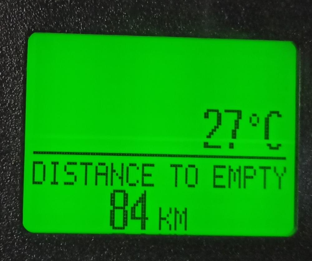

Napsal: 30.07.2023 21:50
od mickey21
Tak, po čase znova problém s budíkmi, všetko išlo ok, ale dnes najprv zmizol celý rad pixelov najprv rad zhora dole, zároveň v strede vodorovne, najprv jeden riadok, potom dva. Ono to tak mizne a bliká, potom to chvíľku ide a zas nejde.
Odchádza ten displej, alebo je tam stuďák, alebo niečo iné? Už mám z toho nerva :dih:
