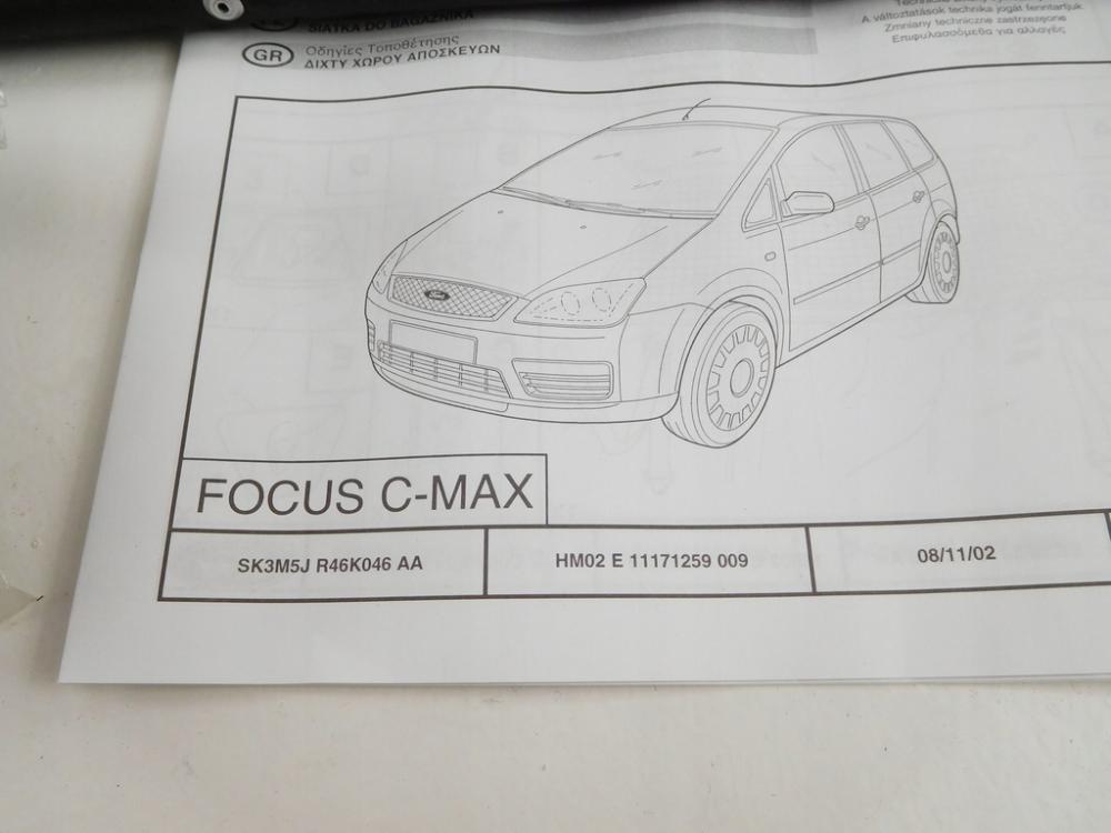

Už léta pátrám po oddělovací síti (ne mříži) do kufru do C-MAXe, aby se dal kufr v případě potřeby využít až po střechu - konečně jsem nyní narazil na ebay na jeden kus na prodej za rozumnou cenu.
Pokud máte přístup, mohl bych poprosit o návod k instalaci, abych něco nekoupil v očekávání a nakonec nezaplakal nad výsledkem, respektive omezeným využitím nebo nějakou brutální montáží s rozřezáním půlky auta 8)
Jedná se o finis 1237167
Novou mají v nabídce třeba zde
https://www.fordshop.cz/p/uchytna-sit-d ... prostoru-1
Předem děkuji.

Šlo mi právě o ty horní uchycení, ve stropnici žádné nemám připravené - proto jsem poptával návod. Součástí balení té sítě jsou právě i nějaké plasty pro horní uchycení.
(Zda je potřeba řezat stropnici a kde a nebo je ještě nějaká konzola na karoserii, to by mohlo být v návodu).
Ještě jsem dohledal číslo sítě
am3m5j-r46k046-aa34x1 nebo am3m5j-r46k046-ab34x1

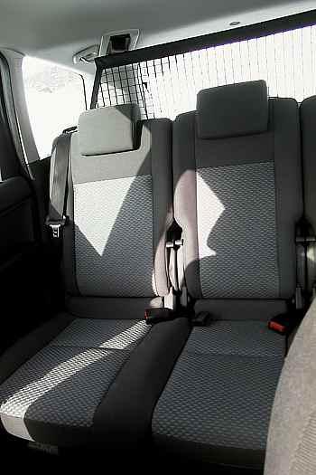

Shodou náhod jsem objevil fotku C-MAXe se síťkou a docela mě překvapilo, kde horní úchyty jsou
Celý článek tu
https://www.idnes.cz/auto/magazin/ford- ... _testy_fdv
BTW: jednu síťku jsem našel na ebay za pár eur, prodejce mi tvrdí, že pokud úchyty nejsou z výroby, tak smůla. No jako stropnici se mi úplně sundávat nechce :nixw:

Jj, to je ono, vyrizni díry - ale kde, to je oč tu běží - tím se totiž dostáváme na začátek tohoto vlákna - zda máte někdo přístup k návodu, šabloně, podle který by se dalo doměřit.
