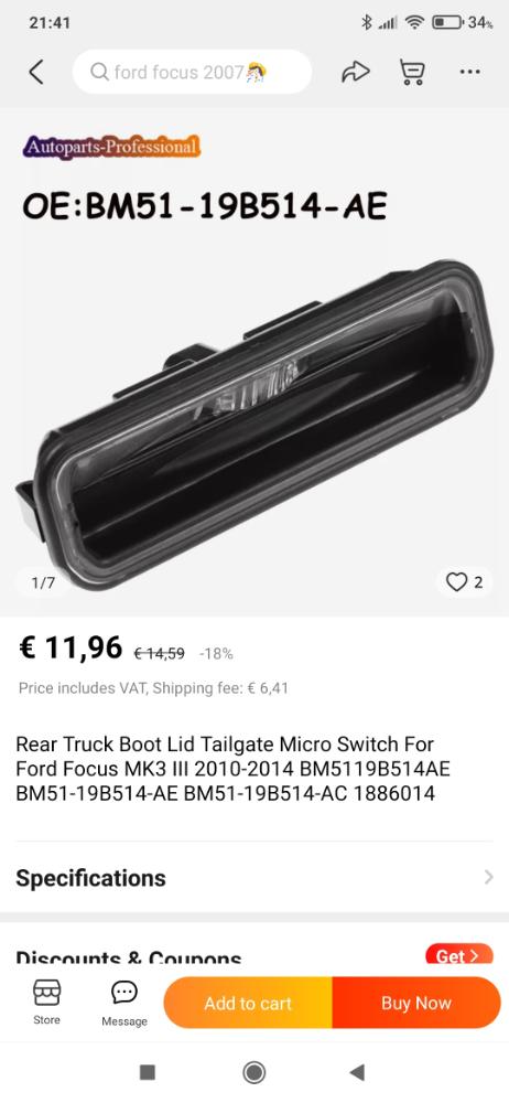

cislo suciastky ma tri varianty ford bm51-19b514-ac/ae/ad
viete ake su rozdiely medzi nimi?

Poslední písmeno je jen označení pro vývojové změny. Čím dál je písmeno v abecedě, tím je díl novější.

ciny sa trocha bojim, na amazone som nasiel za 28.61e
https://www.amazon.de/-/en/EBTOOLS-Tail ... 131&sr=8-3

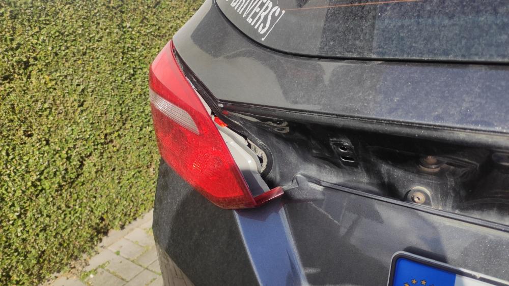

zdar hoši.. tak dorazil spínač z číny..
výmena je trošku babračka.. treba dat dole tapec z kufrovych dverí, vybrat svetlá, lištu atd.. nechcem to robiť teraz ked je chladno aby som náhodou nepraskol zadne svetlo pri jeho demontáži, počkám si na teplejšie počasie..

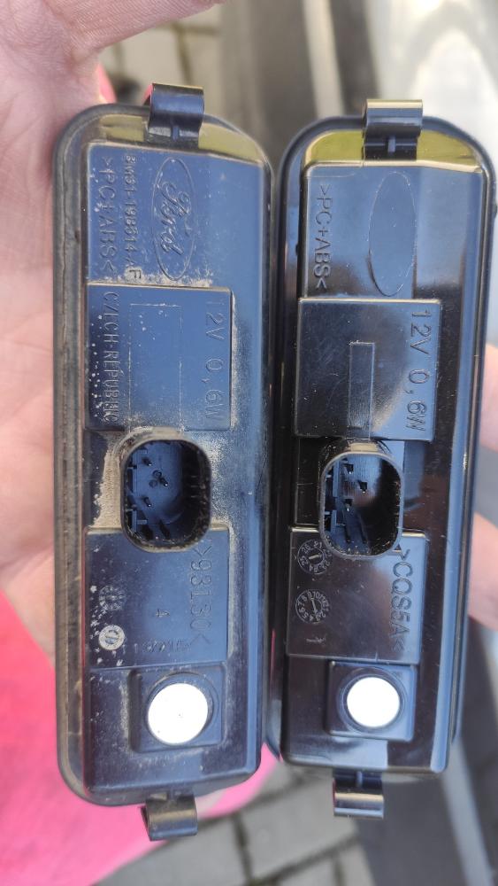

aj keď je tam LED? tie zväčša potrebujú menej šťavy. hmm

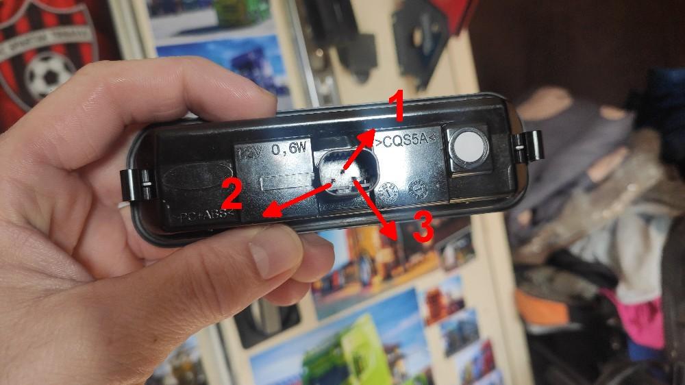

sú tam 3 piny. vieme, ktorý je na čo?
- Příspěvky: 24986
Re: vymena spz svetla
1 - kostra
2 - signal otevreni
3 - 12V osvetleni
2 - signal otevreni
3 - 12V osvetleni
- Quickie
- Příspěvky: 7240
- Bydliště: Revúca, Trnava
- Příspěvky: 24986
2 je ten nahore ... 1 by mela byt oznacena, minimalne vyrezem v konektoru

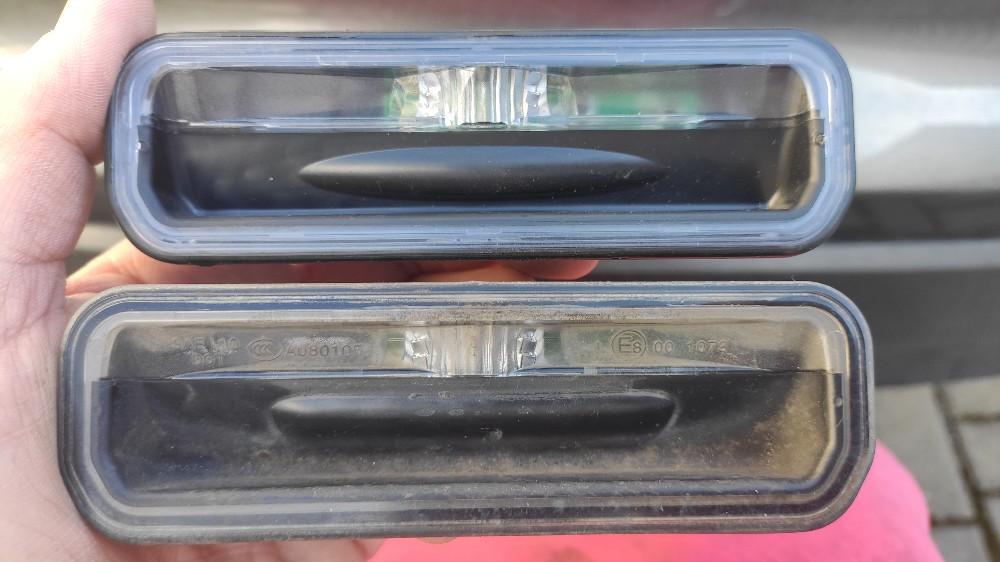

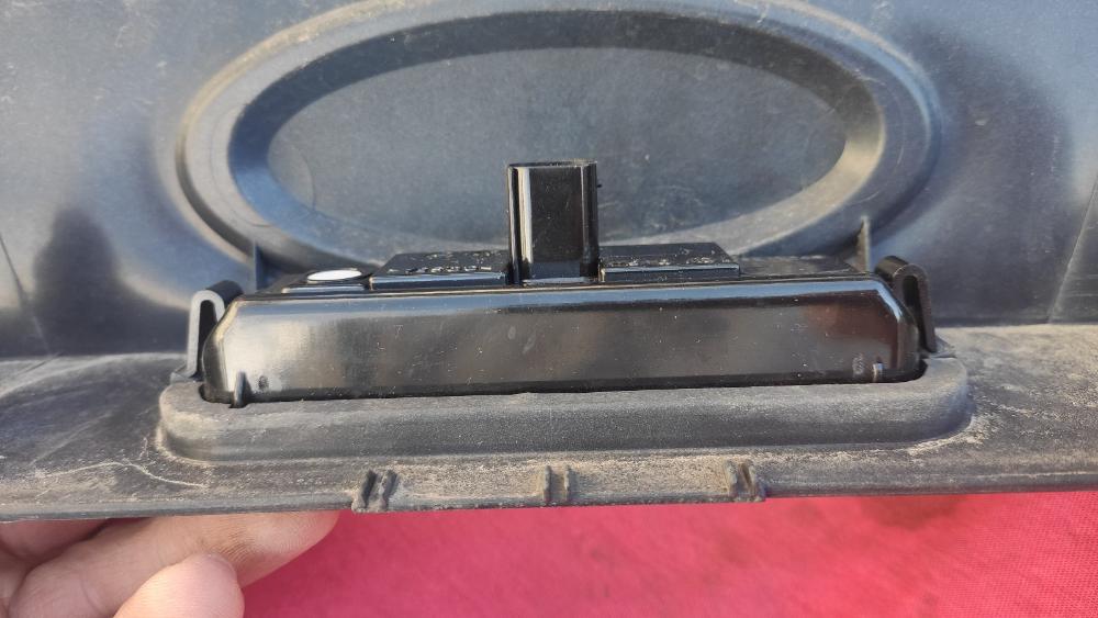

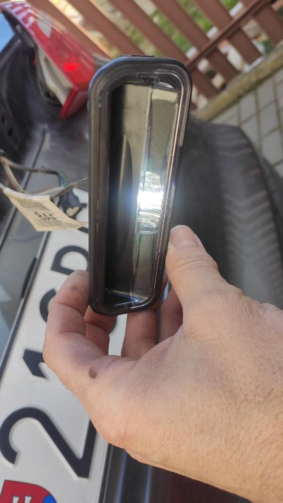

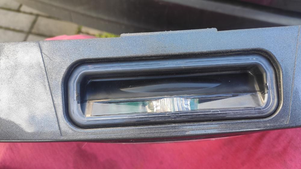

spínač z Číny vymenený. funguje, svieti.
na pohľad žiadny rozdiel od originalu. okrem vyrazených homologizacií ozaj človek nezbada rozdiel.
pôvodný si pre istotu ešte nechám do rezervy.
návod na výmenu podľa YouTube >>> https://youtu.be/KjcgJfFoZK8
akurát teda svetlá som nemusel vyberať von. stačilo ich len trochu odkloniť a lišta sa dá pekne vybrať.

Světlo jde vypíchnout plochým šroubovákem. Mezi pinem 1 a 3 má být 12 V. Čínská náhrada vyjde cca na 300 Kč.
