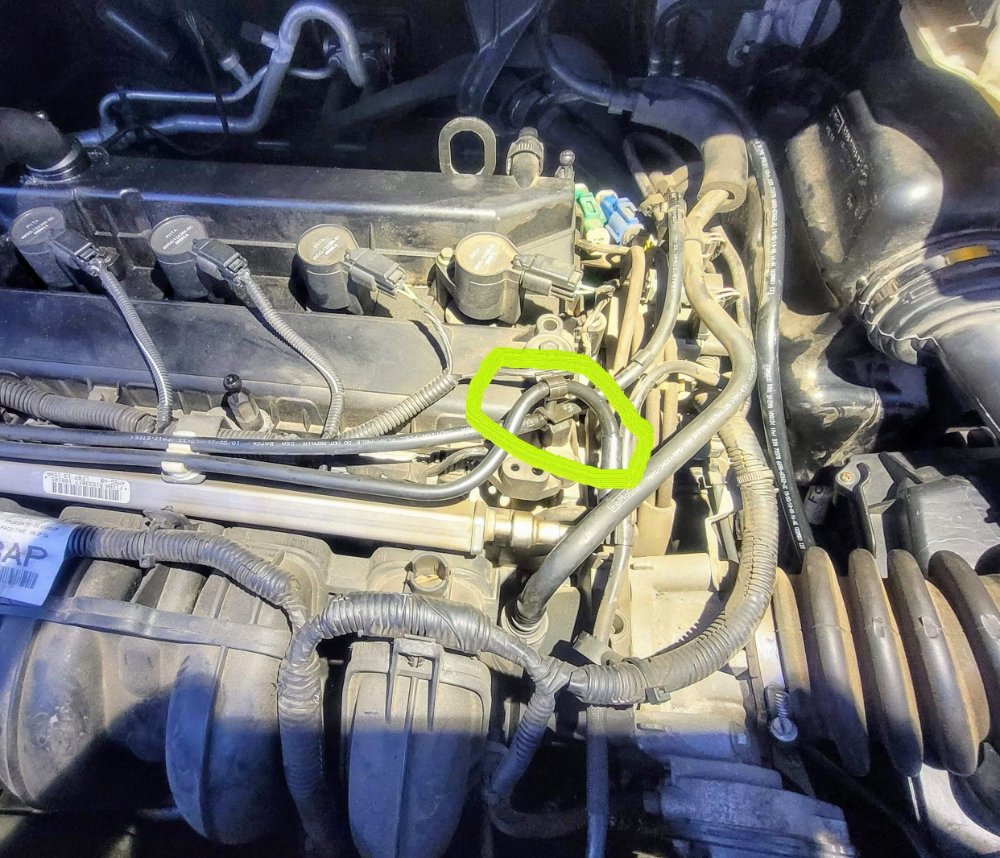

Ahoj, objevil jsem prasklou benzinovou hadicku - Galaxy 2010, 107kW, 2.0i = benzinak. Vedel byste nekdo cislo dilu, ktery mam shanet? Je to praskly v tom ohybu viz zlute zvyrazneni na fotce. Diky!

pozri na 7zap.com

Dival jsem se. Ale mel jsem predstavu, ze je to jen ten kratkej dil na motoru. Dnes jsem byl ve Fordu a je to celá dlouha hadice nekde od nadrze... V patek mi to asi vymění. Necham to radeji na nich nez se nejak patlat s benzinem...

Měla by to být tato hadice:
https://ford.7zap.com/cs/car/38/6.47294 ... 496/#9S284
FINIS je 1845650

jj, je to ona. V servisu pry bude stat cca 2200Kc. Kdyz jsem videl, ze je to cela dlouha hadice tak to necham na servisu. Sam se v tom nechci patlat... Mel jsem pocit, ze se to da rozpojit na motoru, ale evidentne ne.
