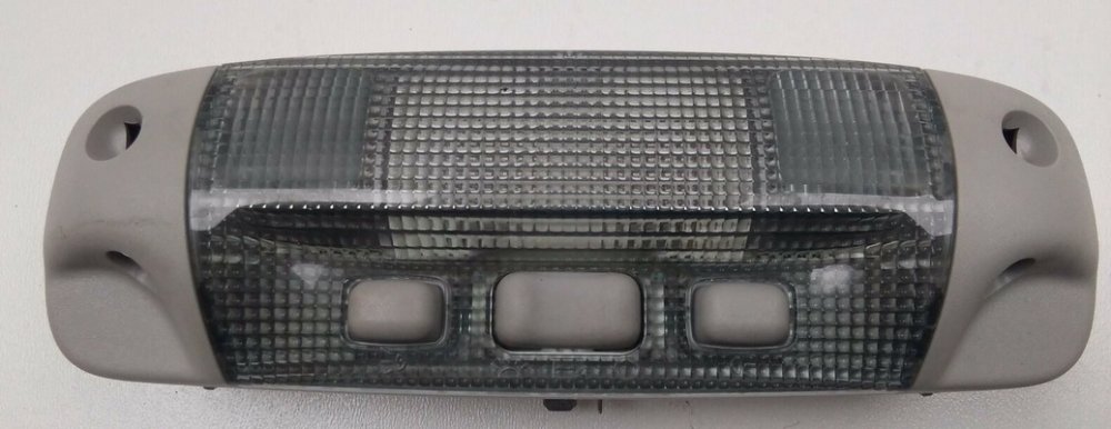

stropni lampicka s ultrazvukem AV11-15K609-AF (fiesta mk7 poFL, Bmax, Ecosport ... pozor: na pohled vypada jako pro FF2 nebo mondeo mk4, ale elektronika je jina)

1. vyndame stavajici lampicku a sundame oblozeni Asloupku ridice (konektor C214)
