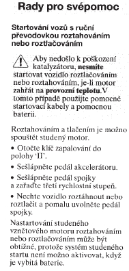

čaute všichni,malá otázečka může se roztahnout na laně nebo roztlačit fofo?

ja si taky myslím,ale v manualu píšou,že se studenym autem na trojku můžem tož sem z toho kikirík

Na pokyny v CZ manualu radeji zapomente.
V anglickem manualu je primo spravne upozorneni na nebezpeci poskozeni katalyzatoru pri startovani roztahovanim.
