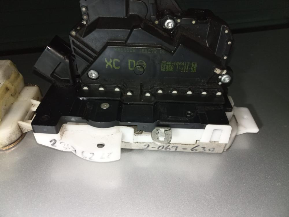

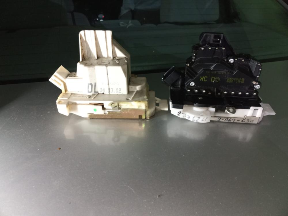

Příspěvek od oscaar » 02.04.2025 22:24
Soused měnil pomáčknuté LZ dveře na mk3 po fl. Zámek dveří nepotřeboval, tak mi ho dal. Je z roku 2005 a tak jsem ho porovnal s tím před fl. Zámek po fl. už má jen jeden mikro spínač, má kryt mikro spínače na tři TORX šroubky a gumové těsnění. Konektor je stejný 3-pin a jde namontovat do dveří před fl. I s jedním mikro spínačem, umí dvojité zamikání.

Predpokladam, ze Mondeo to bude mat podobne ako Focus.
Do auta s jednoduchym zamykanim sa nesmie dat zamok s dvojitym, a naopak. Inak blbne komplet cely system.
Příspěvky: 24937
Re: Filozofie zámků Mondeo mk3
Příspěvek od ZaQik » 03.04.2025 06:55
dovolim si nesouhlasit; dvojitym zamkem muzes bez problemu nahradit jednoduchy
