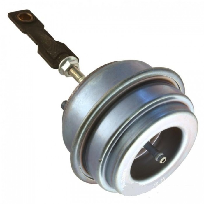

Podtlaková regulácia turba pracuje? Na videu je vidiet ako sa packa regulacie pomaly vracia hore a znova skoci dole.
Spravne je ze po starte zide dole a tam zostane. (Výkon motora ano ale studeny start to neovplyvní)
https://youtu.be/TZ5szr1rA28
Cidlo ERG ventilu pod turbem? nerozumiem.Pokial viem ERG nema cidlo.ERG pracuje spravne?Ak zostava otvoreny auto netaha a aj studeny start je horsi.(tlak zo sania unika do vyfuku a pri starte nasava z vyfuku.)
Ja testujem ERG cca. 3 mesiace takto.
a zatial OK.
