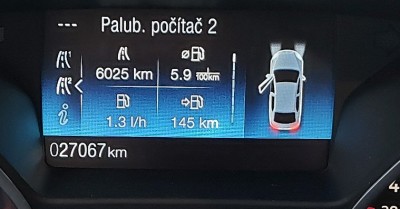

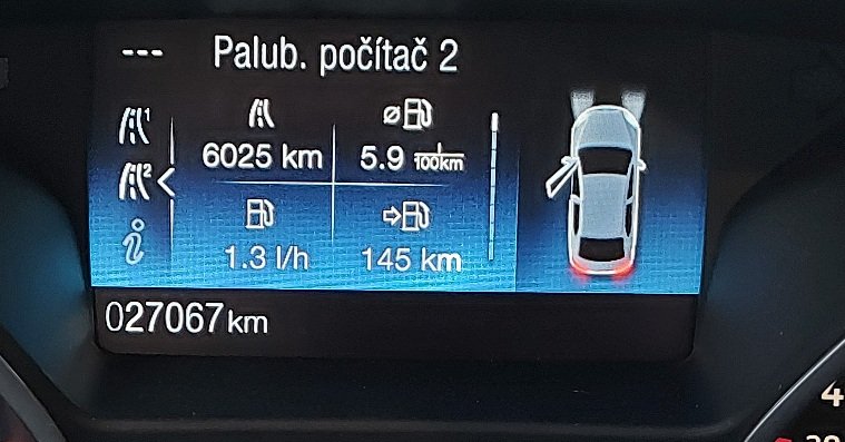

Panove mam stejny problem, cidlo venkovni teploty mi casto blbne hazi nesmyslne udaje, venku je treba 0°C a cidlo zacne samo od sebe pricitat rychle za sebou az do -30 a pak zase jede dolu az se po nejake dobe ustali a ukazuje asi cca aktualni teplotu...nekdy dokonce neukaze nic jenom tri carky --- viz foto....bude vadne cidlo...? Mam to nahlasit ve fordu na opravu.....? Diky
Ford Grand C-Max 1.5 TDCi 88kw r.v.12/ 2018 Titanium
- Příspěvky: 25129
Re: cidlo venkovni teploty
asi spatne cidlo nebo kabelaz k nemu
