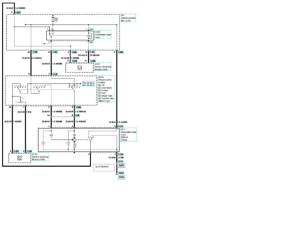

Mohlo by byt vadne rele steracu. Pak by ale nefungoval ani cyklovac (pokud auto cyklovac ma). Pomaly i rychly beh steracu funguje i bez rele.
