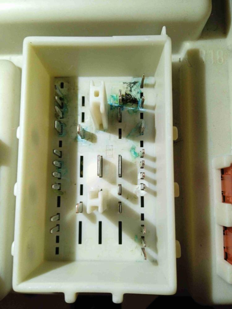

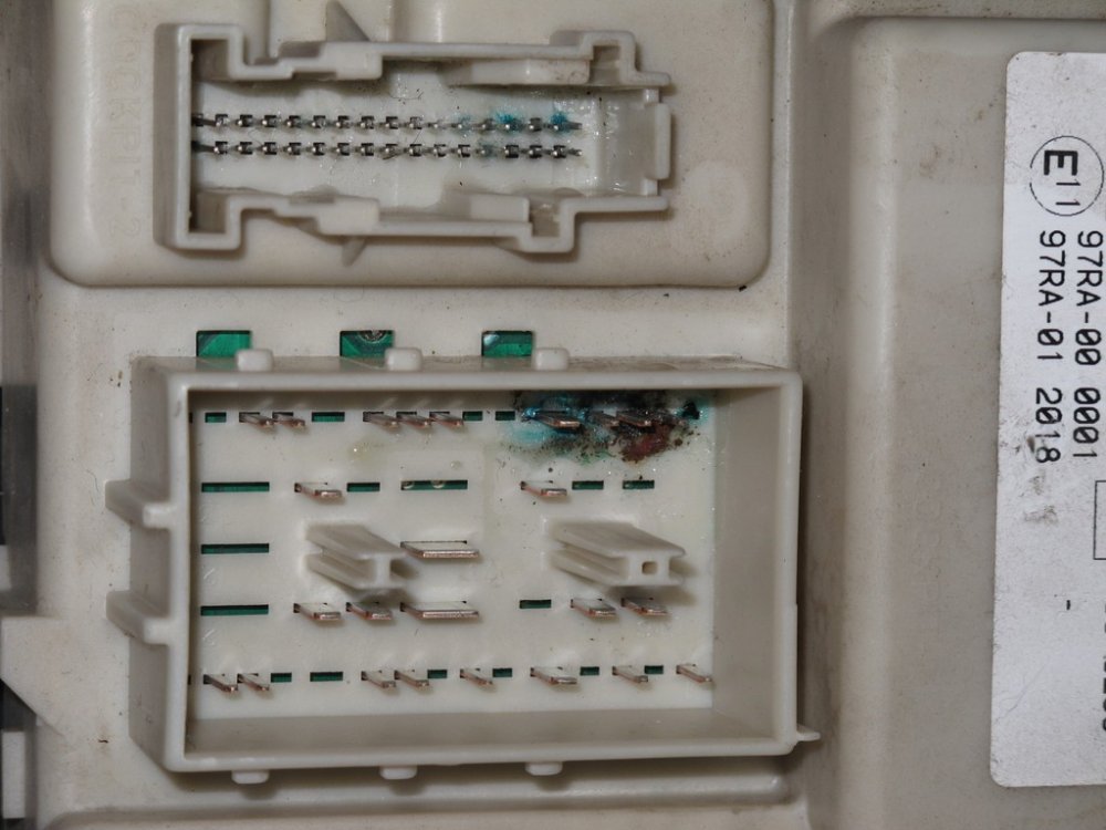

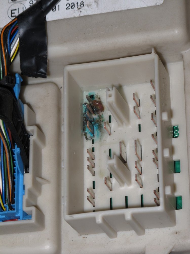

Zdravím po silném dešti se mi objevila závada. Když vypnu zapalování spustí se přední stěrač a levý blinkr. Odpojení baterie nepomohlo. V čem může být problém.
FFII c max 2006 1.8 benzín Díky za typy

Závada odstraněna. Po silném dešti se dostala voda do konektoru cocpit 2 centrální ppjistkové jednotky a zoxidovali kontakty. Kontaktol to spravil.
Příspěvky: 24946
Re: Přední stěrač a levý blinkr se spustí při vypnutém zapalování
Příspěvek od ZaQik » 24.09.2024 08:44
vyresil bych zdroj vody, protoze tohle se bude jenom zhorsovat ... navic to podle fotek musi byt mokre uz delsi dobu
