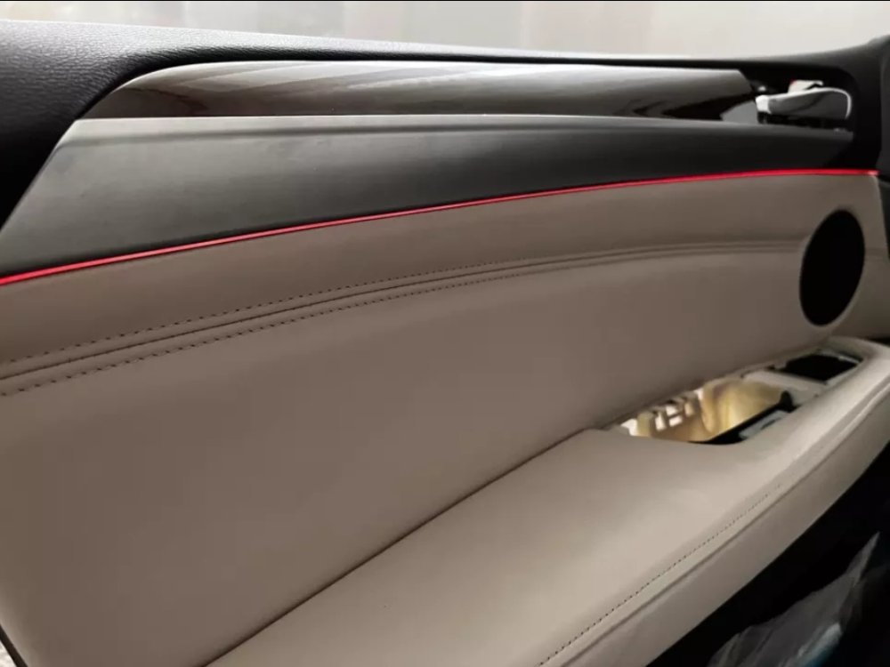

Přemýšlím nad vložením světlovodného vlákna do tapecu dveří, které by svítilo stejnou barvou, kterou mám aktuálně nastavenou (multicolor). Na číňanech se dá pořídit vlákno, které nastrčím do mezírky mezi materiály. Jde mi o to, co bych potřeboval za elektroniku k osvětlení toho vlákna. Předpokládám, že pouhým nasvícením konce světlovodného vlákna již instalovaným světlem, třeba na osvětlení kliky, nebo kastlíku dveří, bych dostatečného svitu vlákna nedocílil.

Re: MK5 - Vicebarevne podsviceni interieru (multicolor)
Napadlo mě, co odpojit světlovodné vedení od ledky na osvětlení kliky otevírání dveří, na ledku napojit vlákno, které povede jako na fotce nahoře a bude ukončeno v místě osvětlení kliky? Mohlo by to fungovat?
- Příspěvky: 25171
mohlo, zalezi na kvalite svetlovodneho vlakna

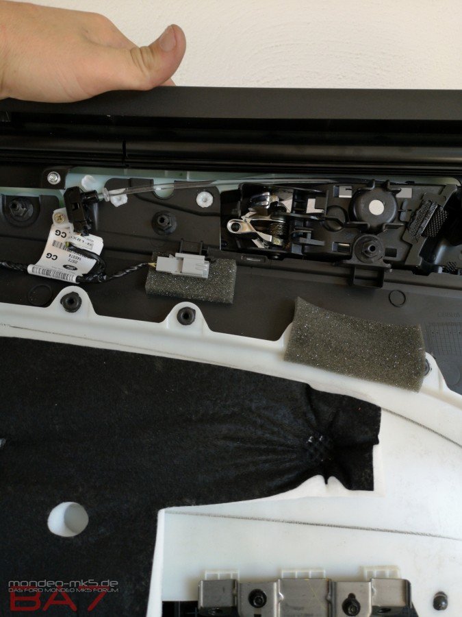

Ehm... tak jsem po roce a půl soužití zjistil, že zadní dveře neobsahují osvětlení
Tím pádem bych musel přinejmenším sehnat ono originální osvětlení a poté až se pouštět do další srandy. Předpokládám, že do dveří kabeláž připravená bude.
