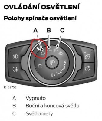

Dobrý den, chtěl bych se zeptat, proč mi nejdou zapnout dálková světla. Přitažení páčky k sobě funguje správně, světla pouze problikne a páčka se vrátí zpět, ale stejně tak i odtažení páčky směrem k palubní desce světla pouze problikne a opět se vrátí zpět - nezapne je trvale. Na panelu "Ovládání osvětlení" mám ukazatel na kruhovém ovladači nastaven ikonu kruhu.
Jedná se o Ford Focus III (r. 2014).

Dalkova svetla lze zapnout pouze, pokud sviti tlumena svetla ;) Takze si ovladac zapni na pozici C a pak zkousej. Nebo pozici automatickych svetel (nasledujici po C) - pokud se ve tme rozsviti potakvaci, lze pak pouzit i dalkova.
Dalkova se zapinaji odtlacenim packy, packa se vrati, ale dalkova zustanou svitit. Opakovanym odtlacenim packy je vypnes.

Děkuji moc za rychlou odpověď.
