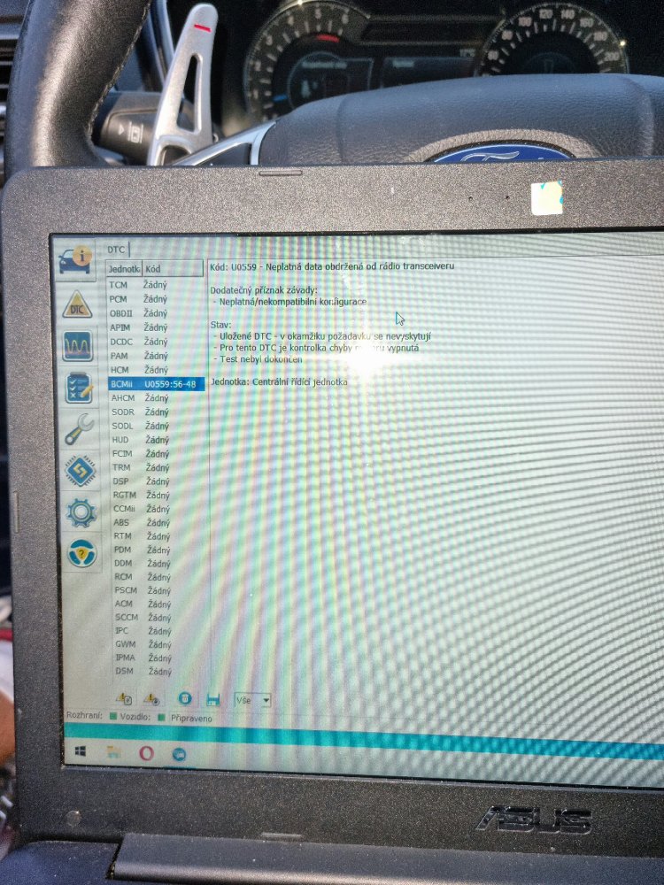

Chyba U0559
Po zásahu kroupaře mi visí tato chyba. Interier mi odbyl a například konektor k anténě na levém zadním bočním skle jsem si musel zacvaknout sám. Nenapadá někoho, co by to mohlo být?

Re: Chyba U0559
neprehravals fw v RTM?

Re: Chyba U0559
V RTM jsem pouze měnil paramtr klíčku pro remote start. Ale to už je nějaká doba a tahle chyba tam nebyla.

Re: Chyba U0559
ta chyba mohla vzniknout az po pouzivani remote startu a ne hned po aktivaci ... povolils to i v BCM? ... odmazal bych chybu a obcas koukl, jestli se vraci

Re: Chyba U0559
Měnil jsem toto:
Chyba tam nebyla ani po používání..
Chybu jsem smazal a objevila se ihned znovu. Ještě to zkusím znovu. Jediný co jsem v poslední době dělal, byla výměna baterií v klíčku.

Re: Chyba U0559
zmenu parametru mas spravne ... pokud jsi neprehraval fw, tak me uz nic dalsiho nenapada

Re: Chyba U0559
Já si nemohu pomoc, ale myslím si, že musí být souvislost s demontáží stropnice tím profesionálem. Jestli tam něco neprovedl
Ale děkuji. Já to zkusím zas napíchnout a kouknu.

Re: Chyba U0559
Vyřešil jsi nějak ten problém s tou chybou? Mám to samé, z ničeho nic tam skočila a nejde smazat. Jediný co jsem dělal byla aktualizace sync3.

Re: Chyba U0559
Abych řekl pravdu, tak jsem se už na to nijak nezaměřil. Vše funguje. Uvidím, až zas napíchnu dia.
