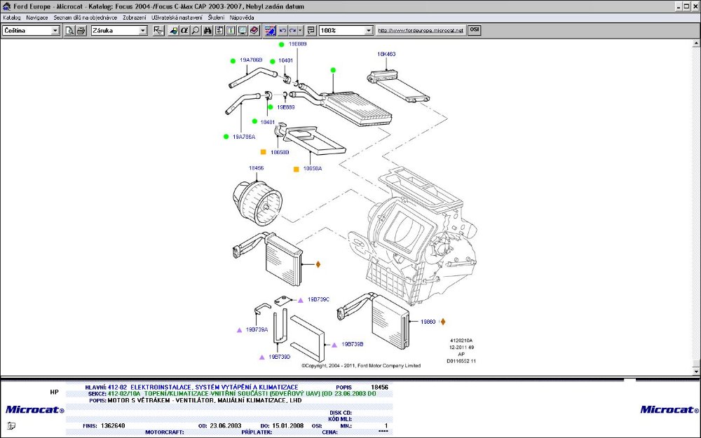

Potřebuju ventilátor vytáhnout, opravit kontakty, vrátit ho tam, doplnit šrouby nebo co ho drží na místě, aby vzduch nefoukal mimo a zacvaknout konektor.

Příspěvek od ZaQik » 30.07.2021 07:49
vyndas schranku spolujezdce, drzak GEMu a motor ventilatoru by mel jit vyndat
