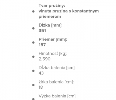

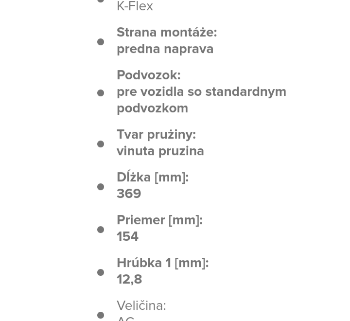

Momentálne mám kyb a tam uvádzajú dĺžku 369mm Monroe pod tým istým číslom ma dĺžku 351mm

Riešili ste pri vyberte predných pružín okrem farebného označenia aj dĺžku?mne pred rokom predali pružiny podľa farebného označenia no už po nasadení som videl ze je neprirodzene vysoko. Cez víkend som googli a prišiel na to ze mam číslo 1348882 podľa farieb, žltá červená ružová, ale rôzny výrobcovia rôzne dlzky

Áno keď sám originál číslo diela tak mi vyhodí viacero znaciek ale v popise majú rôzne dĺžky. Momentálne mám tie kyb 3405 a nie som spokojný. Auto aj po výmene komplet zadku, SB, tlmiče a pružiny stojí stále naklonene na zadok, preto som začal zisťovať... Predok mam teraz asi 70cm lem blatníka od zeme. Tak kým ponúkané kyb majú dĺžku 369 Monroe ma 351mm. No mne ani po roku auto ne kleslo. Preto sa chystám na posledný risk a vymeniť predné pružiny....dozadiu som dával sachs a tie majú 422mm a ten ostal stáť rovnako ako aj pred výmenou, vôbec ho nedvihlo. Ani po výmene tlmičov a SB na zadnej náprave.
Podľa farieb mi vyšlo 1348882 a následne v hľadaná ponúka pružín... Dĺžky boli rôzne, 348,351,369,374

Takže čo má napadá, objednám 2x Monroe kde uvádzajú 351mm a jeden kus kyb ra3405 a to porovnám, ak to bude rozdiel tak hneď vymením. Alebo si dám tu námahu a objednám iba Monroe a jeden kus vymontujem, ale skôr to vydim na objednanie tých kusov na porovnanie
ten uvádzaný rozdiel 2 cm plus niečo by mohlo ešte váhou spadnút by mi určite pomohlo v mojom probléme. Auto vyzerá ako by som mal v kufri 4 mechy cementu

Teraz som sa do pátral podľa tých Lesjofors 4027603, náhrady vyhodilo kyb rg3405 s 369mm a Kyb RC3415 s 348mm

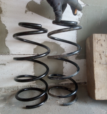

Včera došli pružiny Monroe, na fotke potočná ie a Kyb tie 2cm tam je poznať. Kratšia pružina sa aj ľahšie stlacala so stahovakmi, nebollo to také náročné ako tie dlhšie...

Re: Predné pružiny
Áno je to lepšie, ten rozdiel je poznať, sedí to nižšie tak ako som si to predstavoval. No ale občas stretnem focus ktorý sedí ešte nizsie... Za mňa určite výmena pomohla. Najlepšie je vybrať pôvodný zmerať a podla toho kúpiť
