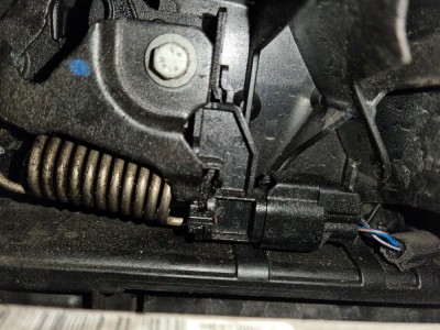

Možná blbý dotaz ale - jde to zprovoznit i na mk4 (2019)?
Ford Focus IV 1,0 Ecoboost (155HP Bluefin)
Ford Focus III 1,0 Ecoboost (150HP Bluefin) - prodáno
Ford Focus II 1,6 TDCi (80kw) - prodáno
Adow
Příspěvky: 6810
Registrován: 20.05.2011 09:52
Bydliště: Kousek od Brna
Re: Obvodovy alarm
Příspěvek od Adow » 13.03.2021 23:05
Tipnul bych si, že bez nějakého dodělávání a rovnou na klakson. Jen zámek kapoty asi nebude mít spínač..
Příspěvky: 24882
Re: alarm
Příspěvek od ZaQik » 14.03.2021 09:08

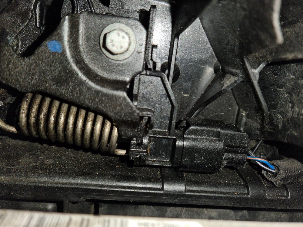

podivej se, jestli mas dotazeny kabel ke kapotovemu zamku ... pokud ano a mas diagnostiku original UCDS nebo forscan, tak Ti muzu radit a Ty to zkouset
zdenyvm
Příspěvky: 585
Registrován: 09.03.2010 15:29
Bydliště: Zlínský kraj
Re: alarm
Příspěvek od zdenyvm » 14.03.2021 18:10
Vypadá to že mám :D
Forscan mám taky, povídej...
Příspěvky: 24882
Re: alarm
Příspěvek od ZaQik » 14.03.2021 18:32
vyzkratuj kouskem dratu piny v konektoru a posli mi VINko, pak Ti napisu, co kde zmenit
navod: viewtopic.php?f=357&t=51310
