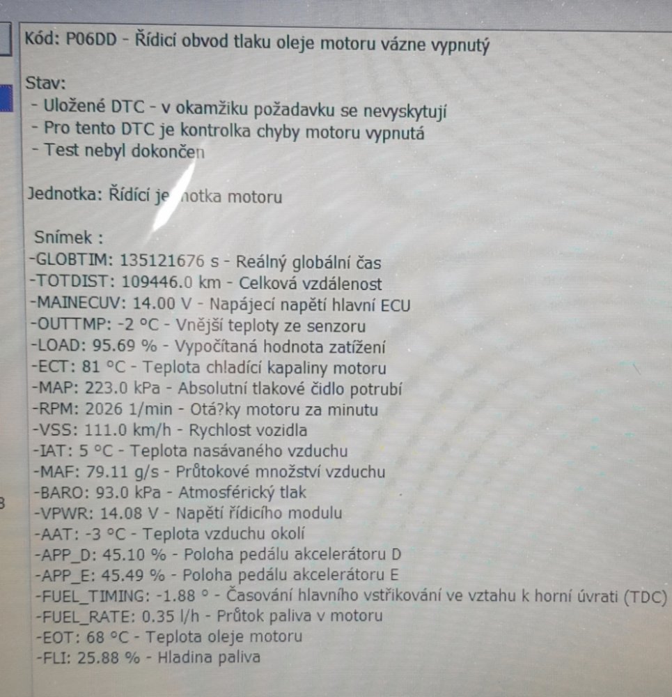

Asi 5x (za půl roku) mi vyskočil kód P06DD na Mondeu MK5 z popisu.
Vždy ve stejné situaci. Cesta ze zahrady ve stejném kopci cca na stejném místě. Co jsem hledal, měla by pomoc výměna nějakého elektromagnetického ventilu hned vedle olej. Filtru.
Myslíte vyměnit? Nebo zkusit ultrazvukem vymlátit?
Uměl by někdo, prosím, zjistit kód dílu?
Nikde jinde se mi to nestalo. Ať jedu jakej jedu kopec, ať jedu hodně rychle, nebo pomalu.
Jeden ze záznamů:
Jeden ze záznamů:

Zdá se, že výměna ventilu pomohla. Již se závada neobjevila
