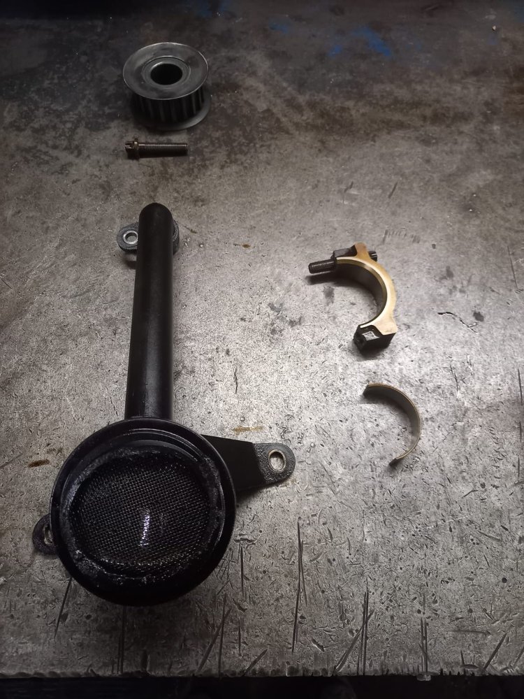

Někdo se na tom autě fakt vyřádil... :cry: :cry: :cry:
Sací koš byl nějakým způsobem řezaný, blok motoru zalepený tekutým kovem,... očividně to bylo v minulosti zabarbonované nebo přidřené, jinak si to nedokážu vysvětlit. viz.obrázky níže :nunu:
Takže hurá shánět nový motor. Jen mě zajímá jedna věc. Moje kódové označení motoru je SHDA
Vím, že je tam několik typů této motorizace (motory HWDA, HWDB, SHDA, SHDB, SHDC) - v čem se liš? Nějaký ucelený přehled? Jde mi o to, že jsem hned objevil motor typu HWDA, tak mě zajímá zda jde použít. Samozřejmě chápu, že nejlepší je tam dát úplně stejné označení...
