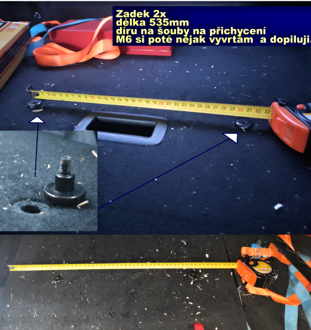

Re: Activity kit - nosič v kufru
Příspěvek od jivo » 17.01.2021 15:33
Tak přeměřeno a na třetí řadě je max ccc 525mm
a závity vzadu s roztečí 325mm 100mm od kraje
a závity vpředu s roztečí 305mm 110mm od kraje.
Tedy bez zárkuky to chce max šířku o 0,5mm z kařdé strany menší (celkem 515mm)
a prořez na šroub cca 90mm-105mm od krajů.
Obrázky z měření
Ta druhá řada asi má jen přípravu na zalisování matky, děluji kolegovi zde z fóra za informace.
Tedy odhadem to chce max délku příčníku 440mm a jak prolisy na šouby je zatím otázka.
Kolegovi informace o demontáži
Tedy můj návrh bude na vytvoření 2ks
na zadek 515mm a vybráním na šroub M8 (je M6 ale jistota je jistota a nejlépe změřit průměr originálu)
9.5 -10.5 cm
na předek 3ks délky jen 440mm (tedy o 75mm kratší) s vybraním na M8 od krajů 50mm-65mm a mělo by pasovat i zadní. Pokud bude potřeba na předek, tak se holt rozebere sedalo a dodělá. Ještě změřím s dopíšu, jaká je rozteč mezi zadní a přední řadou šroubů na 3.sedadlech. Třeba půjde použít i jen jako jeden napříč.

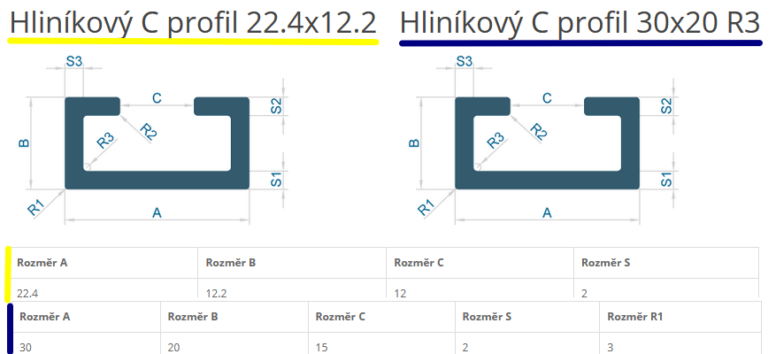

C-PROFIL 22.5 nebo 30 cm
Materiál asi hliníkový C profil 22.5x12.2cm, kam se ale nevejde T-šroub 20mm nebo trošku větší C profil 20x30cm, kde zase bude ten 20mm Tšroub v té široké drážce trochu plavat. U tohu vyššího bude na M6 šroub a díru zbytečně 15mm drážka (tedy T20 bude držet na cca 2mm), u toho menšího bude sice drážka jen 12mm, ale díra jen 18.5mm a bude potřeba T-šroub zbousit na 18mm, ale i tak bude z každé strany místo 2mm o 1mm více.
(dotaz na adminy, příště tu fotodokumentaco narvat sem, nebo lépe takto jinam s linkem ? Jde o to, že to časem mohu smazat a ztatí se proklik).
