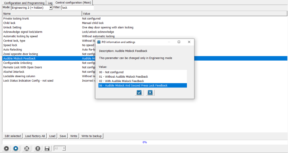

Nicméně jsem zkoušel změnit nastavení v centrální konfiguraci auta, ale nic se nezměnilo, respektive se zvukový signál nekoná. Možná je k tomu potřeba bateriová siréna?
Zkoušel jsem obě možnosti a nic se nedělo.
Pokud to máte někdo nastaveno, čím to auto troubí? Klaksonem nebo sirénou pro alarm?? :)

obavam se, ze toto nastaveni FF3 nepodporuje ... pokud ano, troubil by klakson
Příspěvky: 24836
Re: Zvukový signál při zamknutí (nezamknutí)
Příspěvek od ZaQik » 23.01.2021 10:03
tak jsem hledal a nasel jsem v centralni konfiguraci parametr Audible mislock feedback (147), ktery ma volby :
01 Without audible mislock feedback
02 With
03 Audible Lock Feedback
04 Audible Mislock and Lock Feedback
05 2nd Press Audible Lock Feedback
06 Audible Mislock And 2nd Press Lock Feedback
... tak si s tim zkus pohrat a dej vedet
