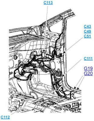

Zdravím všechny. Už pár dní řeším problém, že nejde nastartovat a ani se nerosvítí budíky. Po dlouhém pátrání a vymetání slepých uliček jsem zjistil, že není přívodní napětí (ČERVENÝ vodič 1.5mm2) na konektor ke spínací skříňce klíče. Ovšem pojistka je F11 20A v pojistkový skříni u motoru je OK, dokonce jsem je i prohazoval. Nejsem si jistý jestli je problém v nějakém konektoru nebo někde pod pojistkovou skříní nebo je dokonce někde zlomený vodič??? Však je to 1.5mm2 to se mi nezdá.
Kde přesně je konektor ze kterého vede vodič už do konektoru skřínky, viz zakroužkovaný pin na obr. Je to ten modrý horní konektor v pojistkové skříni u motoru?? Setkal jste se s tím už někdo, pokud je někde ten drát zlomený, kde? :wallbash: :wallbash:

Jestli si to dobře pamatuju, tak C111 je v Asloupku u spolujezdce

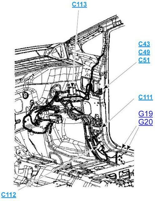

C111 je velky konektor u spodniho pantu dveri spolujezdce (download/file.php?id=66667&t=1)
a na te pojistce (pri jejim usazeni v pozici) napeti mas na obou koncich? v dotaz to neni uvedeno

Díky za upřesnění, c111 bude teda ten zelený konektor v pravé části PJB. Na přívodu pojistky je napětí, na odvodu jsem ještě neměřil. Akorát se jdu do něj zase hrabat. Ještě jsem zapomněl napsat, že jsem z baterie vzal 12V drátem a na tvrdo to strčil na ten přívodní pin startovací skříňky a všechno v pohodě naskočilo i motor.

C111

Výstupní napětí z pojistky jde. Teď nejsem u auta, ale k tomu konektoru c111 se budu muset dostat přes plasty, nebo jak? :nixw:

Odděláš plasty dole na sloupku, musíš hooodně zatáhnout.
