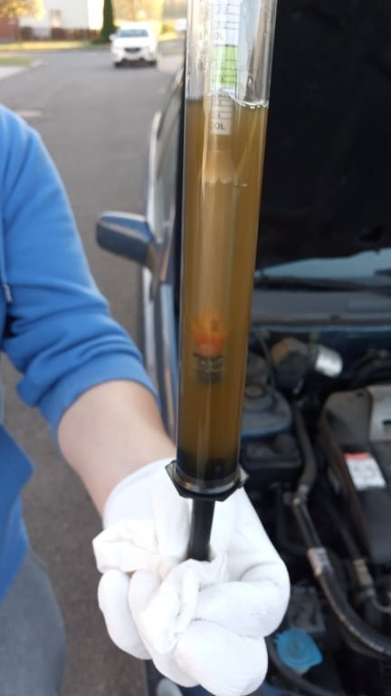

Ahojte, prosím Vás mám jedno staré Volvo na doježdení, sel som skontrolovať nemrznúcu zmes a toto som z tadial vytiahol :-)
Čo si pamatuju tak sa može dolievať kapalina rovnakej barvy ako už je v systéme, ale čo je toto za barvu? :-D
Resp. neviete čo može sposobiť takúto barvu?

Můj tip: kapalina nebyla měněna hodně dlouho a nebo vůbec - zbarvení od rzi.
Neuvazujes o proplachu a výměně?
Nicméně - vzhledem k situaci a slušné mísitelnosti kapalin sahnul po kapalině G13.

Ahoj, ďakujem za ižitočné informace.
Hmm asi budem tu výmenu zvažovať. Akurát sa ešte spýtam, keby som ten systém vypláchol tak tam možem potom naliať aj nejakú ružovú? Napr tu G12+ (ten sheron z testu napr.) alebo by mala byť dodržaná specifikace výrobcu? ... čo je aktuálne trochu problém pretože v návode uvádzajú iba že je to Volvo kapalina :-D. Žiadna konkrétna specifikace akurát čo som sa niekde dočetl že je myslím modrá .. aj keď podla priloženého článku ani ta barva nemusí byť automaticky zárukou jasnej specifikace.
V tom prvom článku bolo napsané: například Ford přestal doporučovat G48 teprve někdy koncem minulého století, GM a Opel v roce 2001, třeba Fiat plnil G11 ještě do roku 2005, a BMW či Volvo s ní dokonce nepřestaly ani v roce 2007.
Takže Volvo by malo byť teoreticky G11 - moje je ročník 1997.

To, co je na fotce moc jako G11 (zpravidla zelenomodra) ale nevypada. Ta jen lety provozu tmavla.
Nejvic mi to pripomina Fridex Stabil, ktery se daval v dobach S120 - ten byl ciry.
Ten Sheron bude dobra volba :wink:
