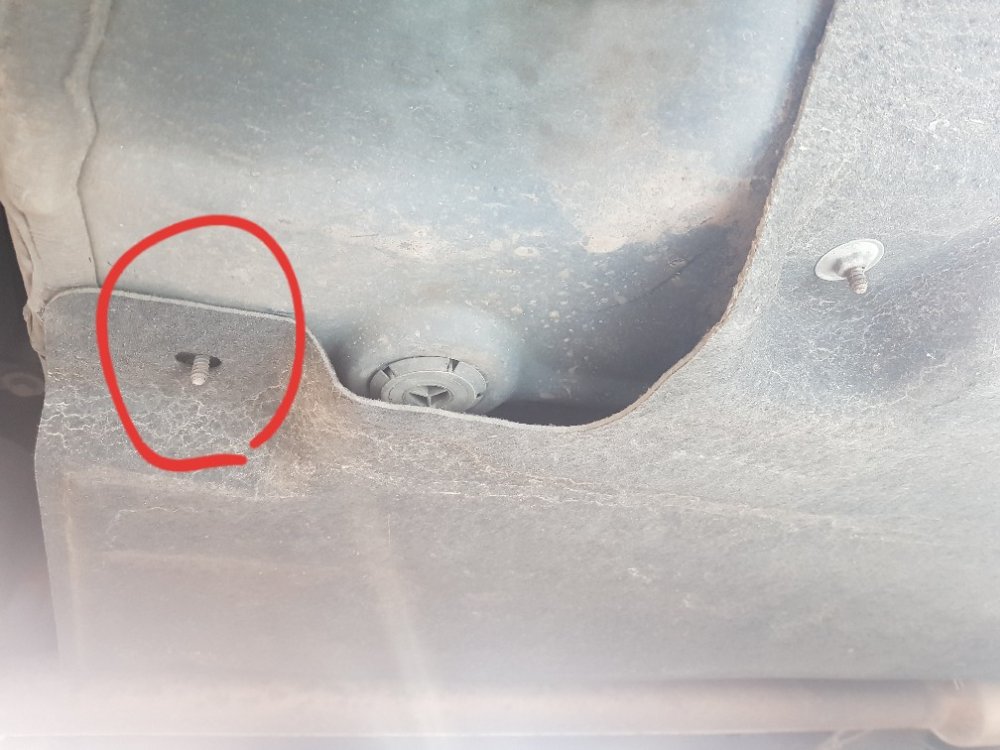

Martin89
Příspěvky: 495
Registrován: 21.06.2020 17:03
Bydliště: ČB
Re: Nepříjemný zvuk který jde slyšet pod loketní opěrkou
Příspěvek od Martin89 » 30.11.2020 09:52
Já se dnes odhodlal také vlézt pod auto. Oprava bude v rámci korun. To zas bude ticho. :Dancer:
