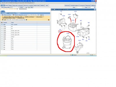

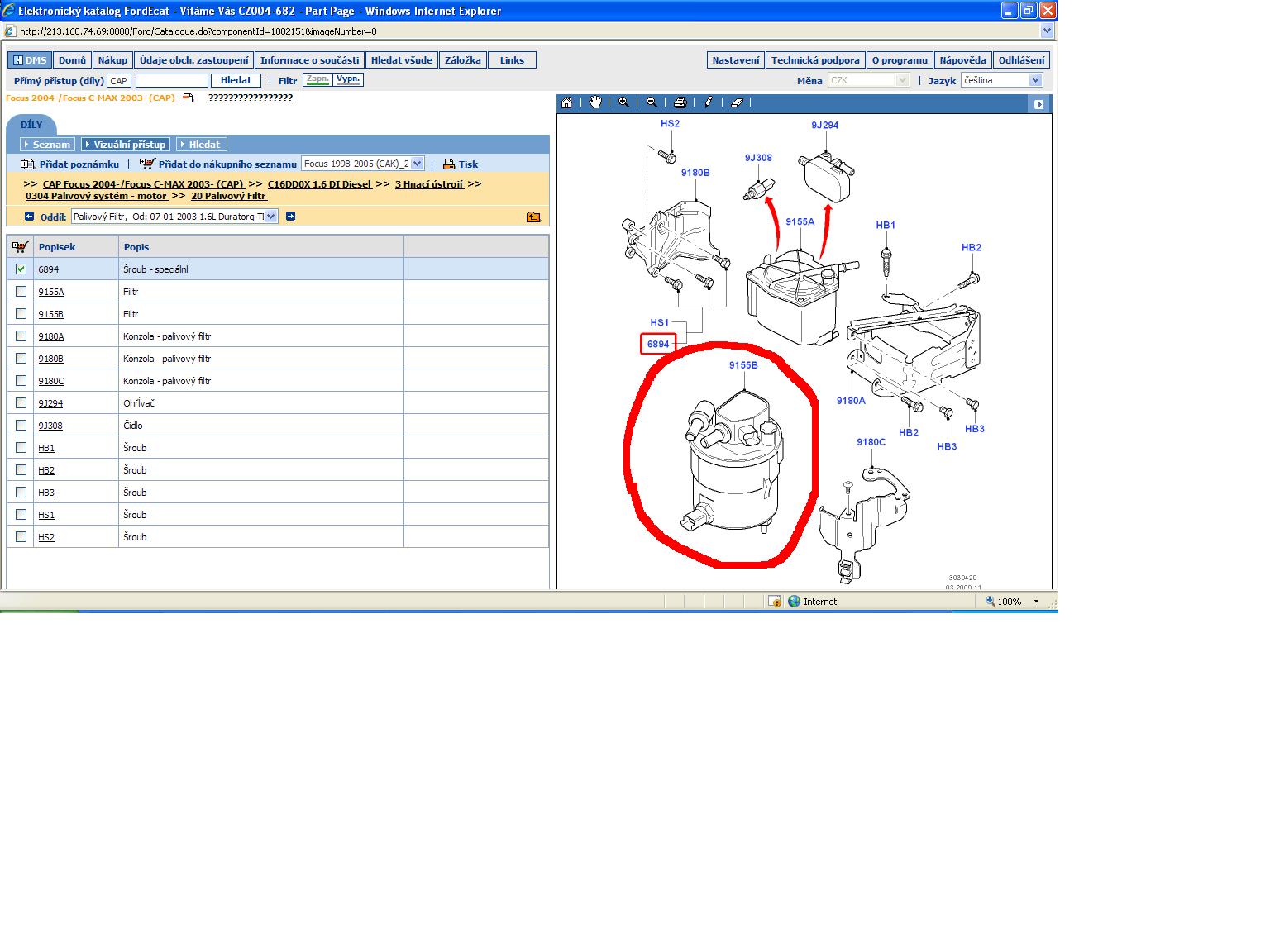

Zdravím všechny,
i přes hledání na fóru nemůžu najít u svého Focusu 1.6 TDCi 80 kW 2007 palivový filtr (kvůli výměny). Prosím, napište někdo kde je.
Díky všem za pomoc.
EDIT lucky.jack: postup při odkalování http://www.ford-focus.cz/forum/viewtopi ... 00#p893100
Díky všem za pomoc.
- Příspěvky: 19257
Re: Palivový filtr u 1.6 TDCi.
mezi hlavou a baterkou
Perfektní, díky FOKI.
