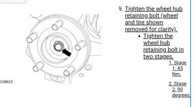

chystám se na výměnu vnitřní manžety na poloose. Jedná se o motor 1.6 TDCi 70 kw s převodovkou B6. Potřeboval bych zjistit na kolik Nm se má utáhnout matice, která drží poloosu v těhlici respektive náboji kola. Neznáte náhodou někdo tuto hodnotu? Popřípadě nějaký web na kterém jsou tato data shromážděna?

Dost najdeš na webu workshop-manuals.com , nicméně zrovna Mk3 Focus tam nevidím.
Nakolik je stejný Mk2 a Mk3 nedovedu posoudit.
Na Mk2 je předepsán moment šroubu 45Nm + 90°
Naposledy upravil(a) jenikHK dne 21.06.2020 11:30, celkem upraveno 1 x.

Re: Výměna manžety na poloose
Na šroub M10 akorát...

Takže tam není matka, ale šroub....? Celkem rozdíl... je fakt, že ten kdo se ani nepodíval co přidržuje poloosu potřebuje momenty a hlavně kalibrované moment klíče.

Děkuji všem za příspěvky. Je tam matice, nikoli šroub.
Manžetu jsem dneska vyměnil a poloosu jsem nakonec dotáhl na 200 Nm. Je mi zcela jasné, že s momenťákem, který mám k dispozici to není přesné. Žadné lepidlo na závity jsem tam nedal, závit jsem pouze namazal měděnou vazelínou. Ptal jsem se, protože věci rád dělám poctivě. Strach z povolení nemám.

Vím že máš matku, ale já jsem v sekci ff2 a ty mají šroub
Nikdo si nevšiml krom mě, že sem nepatříš (vlákno).
FF2 1.6d se dělalo s 66 a 80kw.
FF3 1.6d od 70kw
Než jsi dal označení svého typu do podpisu sem podle 70kw věděl, že to sem nepatří a používal jsem ironii.
