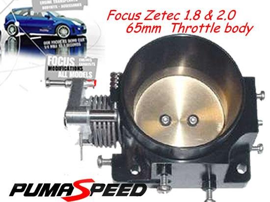

Širší klapka = max 3500 kč, nevím kolik v OEM je šířka prosím? tak 55mm nebo 60mm? čí poFL už dostali 65mm? 70mm už je za 6k z UK což se nevyplatí.. :D

já mám 65mm klapku, KN vložku, +

Klapku chci dat také 65mm (3-4k) jsem ji našel, mam už elektrickou, auto bez volnoběžného ventilu(o vše se stara ta klapka). 70mm je jen v UK za 6k + 500kc doprava 😅
