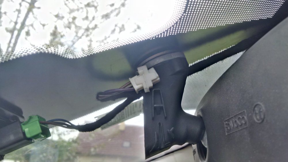

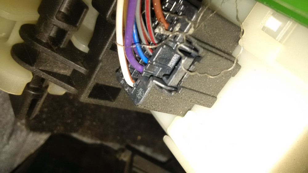

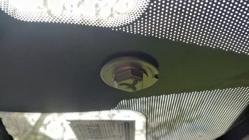

tak jsem se na to podíval, viz foto
Mám naštěstí tu lepší variantu, konektor dodrátovaný až do GEMu a uchycení na šestihran. Takže je to jen o výměně zrcátka.

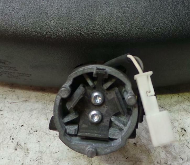

Ještě jeden dotaz. na netu se prodávají zrcátka s paticí, viz příloha.
Je to vzájemně kompatibilní?
Ta je ale, zdá se, trochu jiná, než mám u mechanického zrcátka. Nebo je to jen bez oné kovové korunky, která je na 3 šroubcích?Je to vzájemně kompatibilní?
- Příspěvky: 24836
Re: Samostmívací automatické vnitřní zpětné zrcátko
je to kompatibilni
