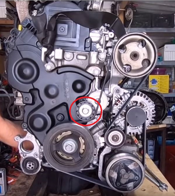

Našel jsem video s dobře vyobrazenym motorem 1.6 HDi https://www.youtube.com/watch?v=P-9BAKJ45ps
Na přiloženém obrázku jsem vyznačil co tam rachotilo - je to napínací kladka?

To není tvůj motor. A napici kladka to je.
