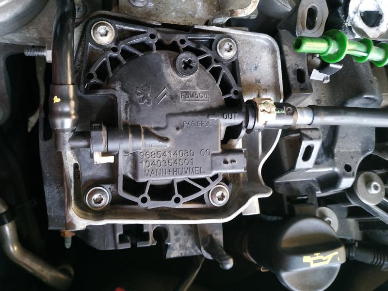

Mam problem, vcera neuspesna vymena palivaku (koupil jsem blbej). V servisu jen sundana zelena hadicka (bile nejdou), filtr nadzvenut (a pro opravdu extremni jinej rozmer (mel jsem Delphi HDF612 na Mondeo misto HDF621) hned dan zpet. Nafta strikackou vytahla z toho odvzdusnovaku.
Vse OK, ale dneska po dni stani problem s natocenim a vynetim z mista. Pak auto uz jelo OK. Pote po cca 15min zastaveni to same. Koukal jsem, ze vrchu filtru je nejaky jako plastovy sroub. Nemate nekdo radu co a jak? Zitra bude novy filtr, ale at to pak udelame OK. Filtr a hadicky jsou suche, zde problem nebude.

Zapomněl jsem doplnit, že byla přetrhlá tatěsnící gumička,

Padá ti nafta, někde ti přisává vzduch, běž okolo filtru. Nevím jak vypadá tvůj filtr, ale nenechal si tam staré těsnění a na něj dal omylem nové?

Bohuzel, filt byl spatny, takze se nadzvedl, namazalo tesneni naftou a sel hned z5. Asi to bude jen gumickou, ale zitra budu na Sporilove vyzvedavat novej a bud je ukecam na vymenu nebo jedu zpet.
Ty bile hadicky se vyndat ale nedaji, asi to tech 110.000 a 4roky nikdo nedelal (no mozna jen 90, prvni garancka byla jinde). Filtr je cernej jak bota.

Ty bile hadicky, t.j. trubky se vyndat samozrejme daji.
